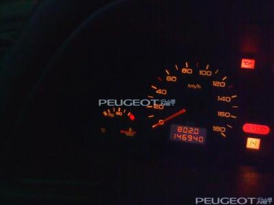

apach11 Опубликовано 30 ноября, 2014 Опубликовано 30 ноября, 2014 Ну вот и началось, после наступления холодов по утрам при включении зажигания начало зашкаливать стрелку температуры двигателя, если у кого-то было подобное подскажите куда копать.
apach11 Опубликовано 4 января, 2015 Автор Опубликовано 4 января, 2015 Всем спасибо, проблема решилась заменой датчика температуры.Но осталась другая проблема на панеле приборов отображается температура примерно ниже на 5 градусов.

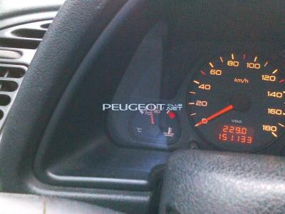

ose Опубликовано 25 января, 2015 Опубликовано 25 января, 2015 А с чего взяли что она ниже?у меня был косяк купил дешевый синий датчик и он показывал всегда больше,купил подороже и стало норм
apach11 Опубликовано 24 февраля, 2015 Автор Опубликовано 24 февраля, 2015 поставил новый датчик FACET стало так.
