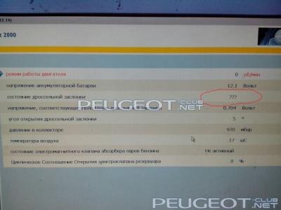

lefik73 Опубликовано 5 декабря, 2014 Опубликовано 5 декабря, 2014 (изменено) Помогите, пожалуйста разобраться с дроссельной заслонкой TU5JP4 (NFU). Программы на разном диагностическом оборудовании не видят состояние дроссельной заслонки ( холостой ход, частичный, полный и т.д.). На РР2000 видим только знаки вопроса как на картинке. Пробовал менять заслонку на другую, инициализацию провожу каждый месяц, пробовал телекодировку - результата нет. Советуют провести телезагрузку у официалов, но те гарантию на то, что это поможет не дают, а деньги просят за два норма часа. Дело в том, что на машине стоит ГБО (такой брал), и может оно дает такие проблемы. Помогите советом, пожалуйста. При езде провалы от 1000 до 2000 оборотов вплоть до полной остановки двигателя, что сильно мешает при трогание с места. Сброс адаптации и последующее обучение помогают на пару недель, а потом все по новой.Спасибо. Изменено 5 декабря, 2014 пользователем lefik73
Мартын Опубликовано 5 декабря, 2014 Опубликовано 5 декабря, 2014 Какую систему впрыска выбрали либо фото левее этого экрана.
lefik73 Опубликовано 5 декабря, 2014 Автор Опубликовано 5 декабря, 2014 Какую систему впрыска выбрали либо фото левее этого экрана.Систему впрыска не выбирал, программа сама определилась.
Maxim Опубликовано 10 декабря, 2014 Опубликовано 10 декабря, 2014 Почему у Вас давление в коллекторе 970 должно 400 быть?
Maxim Опубликовано 10 декабря, 2014 Опубликовано 10 декабря, 2014 У меня сканер тоже вопросики показывает по заслонке
Мартын Опубликовано 10 декабря, 2014 Опубликовано 10 декабря, 2014 Почему у Вас давление в коллекторе 970 должно 400 быть?Двигатель молчит - атмосферное давление!
lefik73 Опубликовано 11 декабря, 2014 Автор Опубликовано 11 декабря, 2014 Двигатель молчит - атмосферное давление!Так точно!
