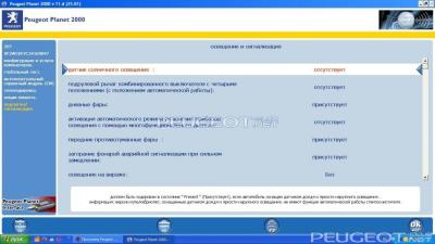

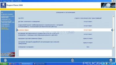

Кудрявый Опубликовано 13 декабря, 2014 Опубликовано 13 декабря, 2014 В каких блоках включить режим, при заведённо моторе, включение ближнего света автоматом? Посмотрел в BSI , есть "дневные фары" но похоже это не то. Или ещё где-то включать надо. В BSI включил, но фары не зажигаются.
icechieff Опубликовано 13 декабря, 2014 Опубликовано 13 декабря, 2014 это то, включай. кривой перевод.
Кудрявый Опубликовано 13 декабря, 2014 Автор Опубликовано 13 декабря, 2014 Включил, всё равно не работает. Может ещё где включить надо?
icechieff Опубликовано 13 декабря, 2014 Опубликовано 13 декабря, 2014 может переключатель в авто стоит?
Кудрявый Опубликовано 14 декабря, 2014 Автор Опубликовано 14 декабря, 2014 Нет в переключателе режима "авто". Стоит "выкл".Вчера акумулятор за умирал, может телекодировка не прошла. Сегодня ещё раз попробую.
Кудрявый Опубликовано 15 декабря, 2014 Автор Опубликовано 15 декабря, 2014 В общем телекодировку не правильно проводил, сейчас всё работает, оказалось кроме клавиши "ОК" ещё надо было нажать F5
