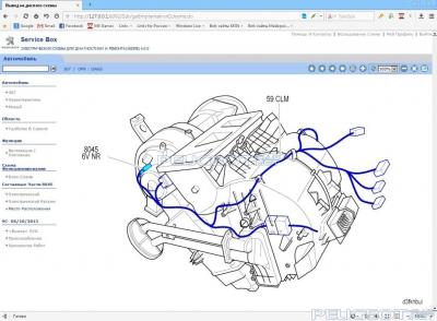

bendix Опубликовано 14 декабря, 2014 Опубликовано 14 декабря, 2014 Со стороны руля ищи, найдешь вентилятор, он под ним, вот его номер 6445 XE

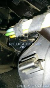

lektor Опубликовано 14 декабря, 2014 Автор Опубликовано 14 декабря, 2014 (изменено) я залез, нашел вентилятор (туда как я вижу приходит 2 проводка питания...)и ниже нашел вот то что на фотографии, это оно? Изменено 14 декабря, 2014 пользователем lektor
bendix Опубликовано 14 декабря, 2014 Опубликовано 14 декабря, 2014 (изменено) оно, повернуть и оно выйдет)) Изменено 14 декабря, 2014 пользователем bendix
