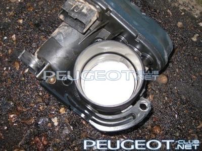

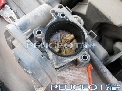

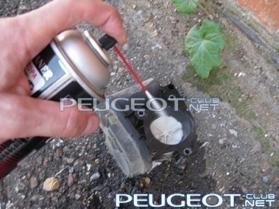

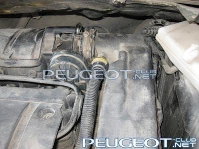

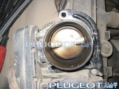

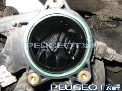

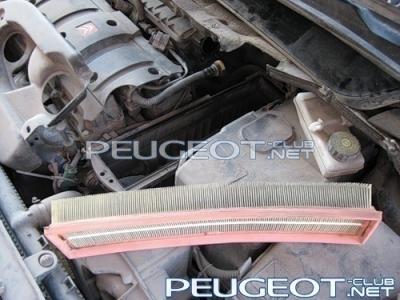

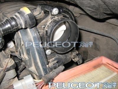

icechieff Опубликовано 26 июня, 2010 Поделиться Опубликовано 26 июня, 2010 Пежо 307 1,6 АКПП на 39.000 км начал дергаться на холостых, либо глохнуть, диагностика ничего не дала. Чувак с сервиса компетентно заявил -замена дроссельной заслонки, никаких ремонтов или чисток, 8500 деталька+500 за работу. Порылся в инете. Большинство склонялось к промывке заслонки. Приобрел карбклинер от HI-GEAR и за один час без всякой литературы провел сию операцию. Снял заслонку целиком, внутри был нагар и немного масла, промыл, протер мягкой тряпочкой, собрал - все нормализовалось. Итог - 180 руб. за "химию" и 1 час работы. Итак: 1. Крышка воздушного фильтра, левее - дроссельная заслонка. Патрубок посередине снимается нажатием на желтую часть. 2. Для удобства демонтажа ДЗ пришлось снять "жабо",крышку воздушного фильтра и бачок тормозной жидкости. 3. Нагарчик во впускном коллекторе. 4. Открывшаяся красота внутри ДЗ. 5. Другая сторона ДЗ, нагар и масло внутри. 6. Процесс промывки, заслонку аккуратно поворачивал, чтобы промыть ее с торца. 7. Через пять минут всё заблестело. 8. Промытая ДЗ на коллекторе. Крепится тремя болтиками под шестигранник. 4 Ссылка на комментарий Поделиться на другие сайты Поделиться

***Алексей*** Опубликовано 5 марта, 2011 Поделиться Опубликовано 5 марта, 2011 Кто же так разберает легче весь корпус воздушного фильта выташить, один болт на 6, и жомут! Да и фильтрец поменять не мешало все легче мотору дышать будет, а то он уже подустал, как и дросельная. За машиной смотреть надо, а не кататься пока встанет. Ссылка на комментарий Поделиться на другие сайты Поделиться
icechieff Опубликовано 5 марта, 2011 Автор Поделиться Опубликовано 5 марта, 2011 Кто же так разберает легче весь корпус воздушного фильта выташить, один болт на 6, и жомут! Да и фильтрец поменять не мешало все легче мотору дышать будет, а то он уже подустал, как и дросельная. За машиной смотреть надо, а не кататься пока встанет.кто так разбирает что? Ссылка на комментарий Поделиться на другие сайты Поделиться
***Алексей*** Опубликовано 5 марта, 2011 Поделиться Опубликовано 5 марта, 2011 Так же удобней,чем 6 шурупов отварачивать с верхней крышки воздушного фильтра. И доступа больше к дросельной удобней торцы отварачивать. Только когда монтаж дросельной производить, момент затяжки 0,9КГ, Ссылка на комментарий Поделиться на другие сайты Поделиться
icechieff Опубликовано 6 марта, 2011 Автор Поделиться Опубликовано 6 марта, 2011 Так с длиннным фильтром не сняв крышку не подлезть, у меня квадратный, так я только патрубки скидываю, и откручиваю саму заслонку. Хотя она у меня всегда чистая, я тюнинг сделал, и больше не пачкается))) Ссылка на комментарий Поделиться на другие сайты Поделиться
***Алексей*** Опубликовано 6 марта, 2011 Поделиться Опубликовано 6 марта, 2011 На 307 с NFU мотором все снимаеться элементарно. Ссылка на комментарий Поделиться на другие сайты Поделиться
icechieff Опубликовано 6 марта, 2011 Автор Поделиться Опубликовано 6 марта, 2011 Согласись, что дело то не в фильтре, а в чистой заслонке) А как снять заслонку - не принципиально) Ссылка на комментарий Поделиться на другие сайты Поделиться

urri_pskov Опубликовано 11 июля, 2011 Поделиться Опубликовано 11 июля, 2011 Мне у нас в магазинах говорят, что заслонка для моего пыжа неразборная и идет вместе с блоком управления и чуть ли не в сборе с впускным коллектором, так я вижу на ваших картинках он тоже неразборный. А ценник за новую (причем только оригинальную) заслонку мне рисуют просто нереальный (22-25т.р.). Машина на ходу, расход нормальный, но есть провал, все наши мастера указывают на заслонку, но почему-то никто не предложил ее почисть и пытаются убедить менять ее на новую. Если напишу win сможет кто-нибудь мне помочь узнать реальную цену данного гаджета? Ссылка на комментарий Поделиться на другие сайты Поделиться
icechieff Опубликовано 11 июля, 2011 Автор Поделиться Опубликовано 11 июля, 2011 Если не горит Чек или антиполюшн, и при этом нет ошибки именно по заслонке, то нечего и менять ее. Не забудь датчики воздуха на впуске помыть. цену то напишем, только не надо это тебе) Ссылка на комментарий Поделиться на другие сайты Поделиться

xared Опубликовано 18 августа, 2011 Поделиться Опубликовано 18 августа, 2011 Уважаемые коллеги, все отлично описано, подскажите пожалуйста подойдет-ли такая же процедура для заслонки на двигателе 1.4. И если кто знает, сколько может стоить заслонка для моего пыжа?У официалов заслонка стоит в районе 10 тысяч дерева, сам промывал на 206 с двигателем 1.4i ни чего сложного не обнаружил. Снимаешь хомут с ДЗ, вытаскиваешь весь корпус воздушного фильтра и вуаля заслонка перед тобой. Снимал ее полностью, но у меня заслонка механическая (на тросике), так что выставлять ничего не пришлось. После промывки машинка реально задышала легче) 1 Ссылка на комментарий Поделиться на другие сайты Поделиться
