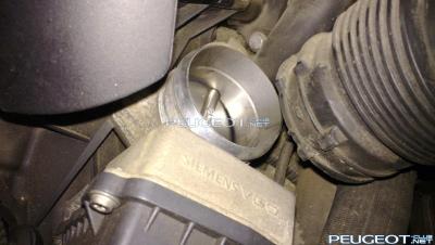

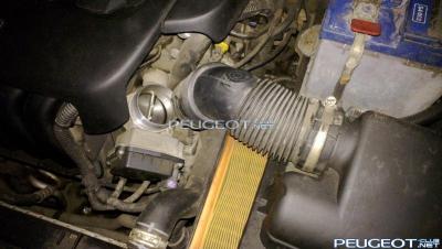

Илья 1970 Опубликовано 27 октября, 2012 Поделиться Опубликовано 27 октября, 2012 Даже если попадёт,то что?С двух сторон я тоже её помыл.Балон Абро,рекомендую. Ссылка на комментарий Поделиться на другие сайты Поделиться
icechieff Опубликовано 27 октября, 2012 Автор Поделиться Опубликовано 27 октября, 2012 Скорее всего криминала не случится, но лично мне лишнее гуано в движке не нужно, больше фигни попадает - быстрее навернется что-нибудь. 1 Ссылка на комментарий Поделиться на другие сайты Поделиться
Илья 1970 Опубликовано 27 октября, 2012 Поделиться Опубликовано 27 октября, 2012 Да не чего там не навернётся,я мотористом когда то работал,в далёких 80,не надо снимать заслонку для промывки.Чем больше износ поршневых колец,тем больше нагара будет в заслонке,так как шланг вентиляции картера туда подходит.У меня,к счастью,было не много нагара,значит мотор ещё походит! Ссылка на комментарий Поделиться на другие сайты Поделиться
icechieff Опубликовано 27 октября, 2012 Автор Поделиться Опубликовано 27 октября, 2012 на заслонке грязь не из горшков, а из вентиляции картера, и чаще всего там масло на которое налипли мелкие частицы нагара и т.д.... Ссылка на комментарий Поделиться на другие сайты Поделиться

Илья 1970 Опубликовано 15 ноября, 2012 Поделиться Опубликовано 15 ноября, 2012 (изменено) На диагностику по любому,посмотрим результат.У меня такой же мотор,был такой трабл.А мыть то её зачем?Судя по фото,она чистая? Изменено 15 ноября, 2012 пользователем Илья 1970 1 Ссылка на комментарий Поделиться на другие сайты Поделиться
getads Опубликовано 16 ноября, 2012 Поделиться Опубликовано 16 ноября, 2012 На диагностику по любому,посмотрим результат.У меня такой же мотор,был такой трабл.А мыть то её зачем?Судя по фото,она чистая? А в чем была проблема и что помогло? Ссылка на комментарий Поделиться на другие сайты Поделиться
getads Опубликовано 16 ноября, 2012 Поделиться Опубликовано 16 ноября, 2012 Возможно проблемы с вторичной воздушной системой ,при пуске насос продувки включается? Спасибо за вариант, обязательно гляну. Ссылка на комментарий Поделиться на другие сайты Поделиться
getads Опубликовано 18 декабря, 2012 Поделиться Опубликовано 18 декабря, 2012 Как я смог понять на EW10A, насос продувки нету из сервис бокс, да и под крыло не идут шланги. В понедельник наконец-то отвез машину в сервис на диагностику, ошибок было куча, непонятно. Мастер все ошибки скинул, прописал ДЗ, через комп, все отлично заработало. Сегодня на холодную в -15С, прогрелась за 5 минут, все отлично, не троило. Мораль для меня такова, лучше рученкоми лишний раз не трогать )) отдал 380р за диагностику, камень с плеч упал Ссылка на комментарий Поделиться на другие сайты Поделиться
