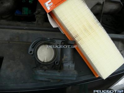

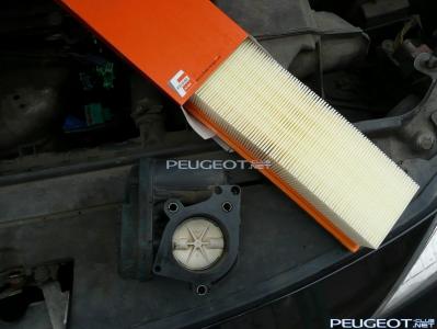

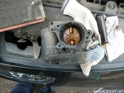

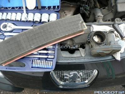

Sasha Опубликовано 8 сентября, 2013 Опубликовано 8 сентября, 2013 почистил заслонку и фильтр заменил.до.после. 1
kav-psk Опубликовано 9 сентября, 2013 Опубликовано 9 сентября, 2013 почистил заслонку и фильтр заменил.до.после.вздохнула машинка

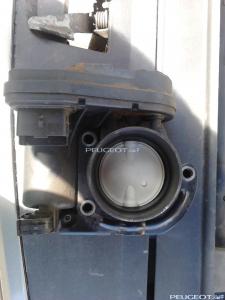

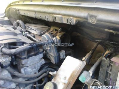

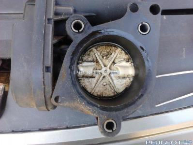

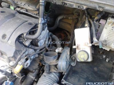

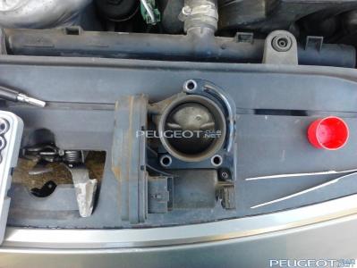

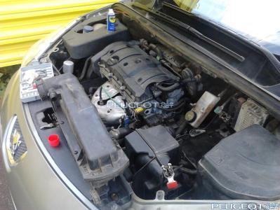

Cooler-X7 Опубликовано 10 сентября, 2013 Опубликовано 10 сентября, 2013 (изменено) Произвел чистку ДЗ с помощью очистителя карбюратора ABRO, мощность спрея достаточно было чтобы сбить всю грязь на ДЗ, потом просушил и аккуратно протер тряпочной на сухо, адаптацию делать не пришлось, завел двигатель, обороты стали держаться ровно. Делал так:Снял аккумуляторСнял корпус тормозной жидкостиСнял корпус воздушного фильтраПолучил удобный доступ к ДЗ и спокойно его извлекWD-40 я смазал болты и саморезы для предотвращения коррозииСобрал в обратной последовательностиИтог: динамика стала лучше, правда до этого я поменял воздушный фильтр, свечи, масло, масляный фильтр, сделал химическую чистку инжектора, заменил ГРМ и помпу. PS: теперь подумываю залить в бак:1. http://liquimoly.ru/...view.php?id=584 - Мягкий очиститель инжектора Injection Reiniger Light2. http://liquimoly.ru/...view.php?id=595 - Долговременный очиститель инжектора Langzeit Injection Reiniger Изменено 10 сентября, 2013 пользователем Cooler-X7 2
