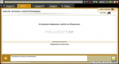

Дейл Опубликовано 20 октября, 2013 Поделиться Опубликовано 20 октября, 2013 Сняли ДЗ, промыли (были провалы на холостом ходу), поставили назад, попробовал обучить педалью. Вроде едет, на педаль реагирует, но стала с регулярным постоянством терять связь с педалью. Просто чуть поднимает обороты, троит и не реагирует на педаль. После перезапуска двигателя, какое то время все норм, но обороты опять (как и до промывки) падают до 5-6 тысяч. Вч ем дело? Просто обучить через сканер? Есть ли вариант обучить через ноут т.к. сканера так понимаю в радиусе 200 км нет. Если есть то как?спасибо! жду ответов! Ссылка на комментарий Поделиться на другие сайты Поделиться
getads Опубликовано 21 октября, 2013 Поделиться Опубликовано 21 октября, 2013 Если собираешься продолжать ездить на Пежо и Ситроен, как вариант купить свой сканер. Я брал за 66$ сейчас стоит 64$, китаец, но обучить и для других дел сгодиться. Просто симптомы похожи на те, что у меня были после промывки, помогло обучение ДЗ. Ссылка на комментарий Поделиться на другие сайты Поделиться
Дейл Опубликовано 21 октября, 2013 Поделиться Опубликовано 21 октября, 2013 Если собираешься продолжать ездить на Пежо и Ситроен, как вариант купить свой сканер. Я брал за 66$ сейчас стоит 64$, китаец, но обучить и для других дел сгодиться. Просто симптомы похожи на те, что у меня были после промывки, помогло обучение ДЗ. а ПО в комплекте? что за сканер? есть ссылка на покупку? Ссылка на комментарий Поделиться на другие сайты Поделиться
getads Опубликовано 23 октября, 2013 Поделиться Опубликовано 23 октября, 2013 а ПО в комплекте? что за сканер? есть ссылка на покупку? Сканер подорожал уже 68$http://www.aliexpres...1249286637.html Софт идет в комплекте, но можешь и с торрентов скачатьhttp://yandex.ru/yan...diagbox torrent Ссылка на комментарий Поделиться на другие сайты Поделиться
Nikola13ing Опубликовано 26 октября, 2013 Поделиться Опубликовано 26 октября, 2013 Кто еще подобное проделывал? Не приходится всё-таки в итоге пресловутую PP2000 пользовать? Помыл - и радуйся? Ссылка на комментарий Поделиться на другие сайты Поделиться
dimon405 Опубликовано 27 октября, 2013 Поделиться Опубликовано 27 октября, 2013 Если до заслонки не дотрагиваться,то можно вообще не инициализировать. Ссылка на комментарий Поделиться на другие сайты Поделиться
Дейл Опубликовано 27 октября, 2013 Поделиться Опубликовано 27 октября, 2013 ездил к профи. например на моем 2.0 механика - дроссель инициализируется сам. оказывается не надо никаких прошивок. а то что глохла - дело было в штекере самой ДЗ. Ссылка на комментарий Поделиться на другие сайты Поделиться
