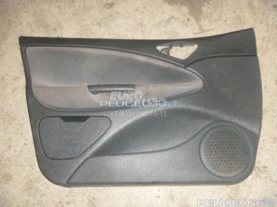

Вот так было (фото не мое, взял из инета)

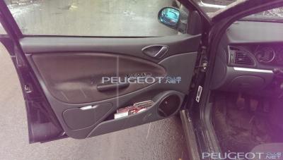

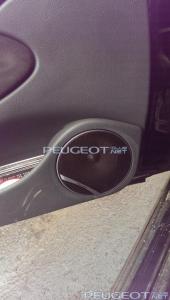

А вот теперь вид моих новых решеток у меня (сорри, обшива немного испачканная).
Все получилось как я и хотел, и немного серебристого добавилось, и решетка более прозрачная для звука.
