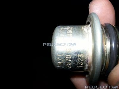

alexelen Опубликовано 22 декабря, 2014 Опубликовано 22 декабря, 2014 В обшем долгими, сборами разборами, своего авто, я понял что не работает бензонасос, я не знал как громко работает мой моторчик и работает ли он вобше. поэтому я решил снять и разобрать бензонасос, делал я это вмести со снятием нашего тяжело снимаемого кольца 5минут. ибо есть легкий способ, нужно просто открыть бензобак. чтобы упало давление, открутил руками.Ладно вернусь к теме, и так в чем же проблема, разобрал бензонасос посмотрел вроде все работает, заинтересовал только обратный клапан, дую в него с обоих сторон воздух не пропускает, но думаю *ер с ним ставлю насос, в машину, не надевая шлаг заважу, маторчик шумит, а бенз не идет, снимаю насос, думаю в отверстие куда встает шланг, не дуется и не выдувается, снимаю "ОБРАТНЫЙ КЛПАН" дуется все отлично. пытался промыть,продуть, проскаблиь клапан не получилось. ВОПРОС должен ли через клапон проходить воздух(бензин) если нет в чем вобше проблема почему бенз не качается,

alexelen Опубликовано 22 декабря, 2014 Автор Опубликовано 22 декабря, 2014 эммммммммммм обьясню еше раз, он разобран, КЛАПАН должен воздух пропускать или нет. ша пришл. ФОТО
alexelen Опубликовано 22 декабря, 2014 Автор Опубликовано 22 декабря, 2014 еше кстати вот когда на сухую его включаеш. Жужит, но не воздуха не чего из соска не поступает
alexelen Опубликовано 22 декабря, 2014 Автор Опубликовано 22 декабря, 2014 если вы поняли стоит в самом незу
alexelen Опубликовано 22 декабря, 2014 Автор Опубликовано 22 декабря, 2014 Так он простой как 3 рубля, разбери его с пружин, там клапан внутри. Все ясно станетну и чтобы клапон снять с пружин снимать ненадо он и так снимается
Ptrade5 Опубликовано 22 декабря, 2014 Опубликовано 22 декабря, 2014 Ну хз, обратный клапан сбрасывает излишек топлива, как мне известно. Попробуй в тазике с водой(или бензом) его включить, если качать не будет то хана походу. А вообще подходят от двенашки, где то слышал...
alexelen Опубликовано 22 декабря, 2014 Автор Опубликовано 22 декабря, 2014 тоже думал над этим, ша попробую
Сергей_607 Опубликовано 23 декабря, 2014 Опубликовано 23 декабря, 2014 Ну хз, обратный клапан сбрасывает излишек топлива, как мне известно. Попробуй в тазике с водой(или бензом) его включить, если качать не будет то хана походу. А вообще подходят от двенашки, где то слышал... Подходят как две капли воды
