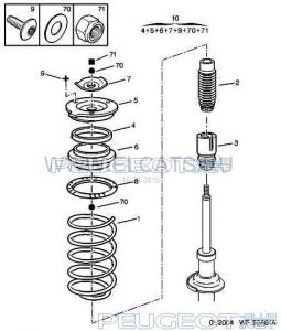

Мартын Опубликовано 24 декабря, 2014 Опубликовано 24 декабря, 2014 У меня стук проявлялся при повороте до конца в право, а потом до конца в лево.. Приказали жить опорные подшипники передних стоек. Подклинивало их.. На подъемнике смотрел, пока крутили баранку, как стойка сначала плавно поворачивается, а потом как буд-то зацеп и резко отпускает.. и стук от этого.. Пока не менял.. но в планах..Подшипники на данном авто стучать не может,а вот втулка из опоры вываливаться может-впрессована. 1

Мартын Опубликовано 15 января, 2015 Опубликовано 15 января, 2015 Ткните пальцем что есть что?.. А то не совсем понял.. что там запрессовано..Позиция №5 - есть опора и втулка в ней.
