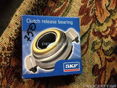

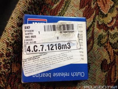

DarkDim Опубликовано 25 декабря, 2014 Опубликовано 25 декабря, 2014 (изменено) хорошо бы покрупнее написать.......еле понял о чём речь. Варианта 2 - рукопопкые мастера или абсолютно некачественный выжимной подшипник. Для чего вообще менялся маховик??? Каким он боком к комплекту сцепления то идёт? в оригинале ставится SKF. Недавно меняли на 2.0 сцепление. Выглядит вот так Изменено 25 декабря, 2014 пользователем DarkDim
