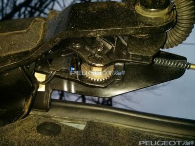

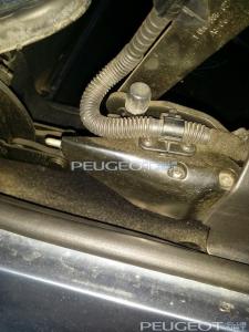

shaxoff Опубликовано 18 января, 2015 Автор Опубликовано 18 января, 2015 Разбираюсь потихоньку. Вопрос первый: какой партнамбер у детали, что на фото? Речь про серебристую шестерёнку, там вокруг неё пластик должен быть, который концевик нажимает, когда полностью крышка открыта, так вот он развалился рассыпался. Его теперь нет.
shaxoff Опубликовано 21 января, 2015 Автор Опубликовано 21 января, 2015 (изменено) Разобрался) Некие замки багажника (вроде как), понять где их купить.. Изменено 21 января, 2015 пользователем shaxoff
