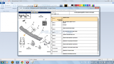

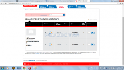

shaxoff Опубликовано 21 января, 2015 Автор Опубликовано 21 января, 2015 А сколько стоит задняя полка? У меня её нет просто, сломана

ИванКузнец Опубликовано 21 января, 2015 Опубликовано 21 января, 2015 А сколько стоит задняя полка? У меня её нет просто, сломанаПо последним данным:

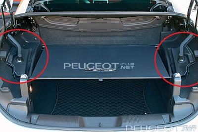

ИванКузнец Опубликовано 21 января, 2015 Опубликовано 21 января, 2015 Багажник у меня кстати тросиком с кнопки открываетсято есть как это?
shaxoff Опубликовано 21 января, 2015 Автор Опубликовано 21 января, 2015 Ну кнопку открытия крыши нажимаешь, опускаются стёкла, и поднимается крышка багажника вверх. и всё - нет концевиков, которые сказали бы, что крышка поднялась.
ИванКузнец Опубликовано 21 января, 2015 Опубликовано 21 января, 2015 Ну кнопку открытия крыши нажимаешь, опускаются стёкла, и поднимается крышка багажника вверх. и всё - нет концевиков, которые сказали бы, что крышка поднялась.Дык там не тросы, там два циллиндра(сервопривода) а тросики там для управления клапанами на этих цилиндрах, их кончики с петельками отпущены вверх для ручного управления. у меня всего один раз такой висяк был. летом.

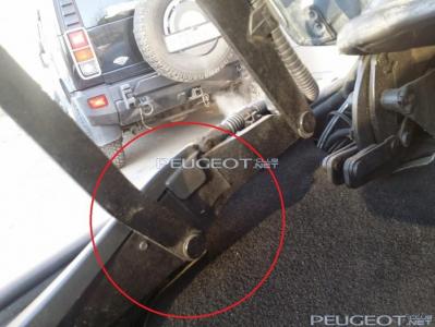

shaxoff Опубликовано 21 января, 2015 Автор Опубликовано 21 января, 2015 В сообщении #24 этот тросик? Он весь в масле, и на нём зубчики, как будто он толкается приводом

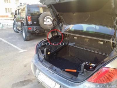

shaxoff Опубликовано 21 января, 2015 Автор Опубликовано 21 января, 2015 (изменено) Они торчат отсюда Изменено 21 января, 2015 пользователем shaxoff
shaxoff Опубликовано 21 января, 2015 Автор Опубликовано 21 января, 2015 Хотя у меня и вот этих фиговин нетупроще похоже крышу купить и переставить, чем эту ремонтировать
