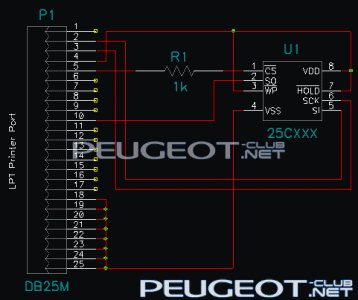

Krotov_fsb Опубликовано 13 мая, 2011 Опубликовано 13 мая, 2011 лпт разъем папа, 5 проводков, резистор 1кОм + IcProg. внутри блока скорее всего 95080.
icechieff Опубликовано 13 мая, 2011 Опубликовано 13 мая, 2011 лпт разъем папа, 5 проводков, резистор 1кОм + IcProg. внутри блока скорее всего 95080.Вот в подробностях бы ты нам и рассказал что да как)
Krotov_fsb Опубликовано 13 мая, 2011 Опубликовано 13 мая, 2011 нет проблем. Settings of IC-Prog to work with this adapter (Settings>Hardware):Programmer: TAIT Serial ProgrammerInterface: Direct I/O (Win98/ME) or Windows API (WinXP/2000/NT with appropriate driver)Communication: Check only Invert MCLR. The rest leave unchecked. * 1
Bron Опубликовано 13 мая, 2011 Автор Опубликовано 13 мая, 2011 лпт разъем папа, 5 проводков, резистор 1кОм + IcProg. внутри блока скорее всего 95080. Да, можно поподробнее что да как там протекает
icechieff Опубликовано 13 мая, 2011 Опубликовано 13 мая, 2011 а прошивки лежащие на форуме подойдут, да?
Krotov_fsb Опубликовано 13 мая, 2011 Опубликовано 13 мая, 2011 давайте старые, сделаю из них новые там важен номер блока.
Krotov_fsb Опубликовано 13 мая, 2011 Опубликовано 13 мая, 2011 мужики, я в Инете на телефоне с EDGE. уже берут кони от "скоростного" интернета. плюс идти работать нужно... давайте фотки монтажника с ксары в мыло позже гляну, и все вопросы по любой электронике туда же, andric (at) tut.by
icechieff Опубликовано 13 мая, 2011 Опубликовано 13 мая, 2011 давайте старые, сделаю из них новые там важен номер блока.у нас вот тут лежат: https://peugeot-lab.net/forum/topic/224/
