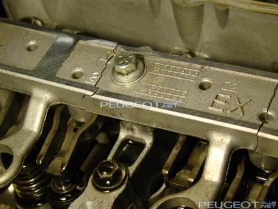

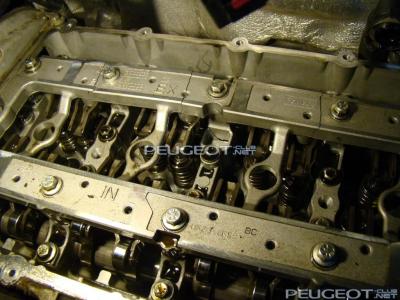

andrei676 Опубликовано 15 января, 2015 Автор Опубликовано 15 января, 2015 корпус толкателей клапанов лопнул в 4 х местах подскажите из за чего сервис затрудняется ответить только предположения
Мартын Опубликовано 15 января, 2015 Опубликовано 15 января, 2015 корпус толкателей клапанов лопнул в 4 х местах подскажите из за чего сервис затрудняется ответить только предположенияТак и есть предположения.А рокеры как раз под этой плитой находятся с роликами такими-на правом фото над стержнем клапана.
денек Опубликовано 17 января, 2015 Опубликовано 17 января, 2015 Предположения и только ! Вполне вероятно заводской дефект , в семье не без урода !
I55 Опубликовано 19 января, 2015 Опубликовано 19 января, 2015 корпус толкателей клапанов лопнул в 4 х местах подскажите из за чего сервис затрудняется ответить только предположенияЭто возможно при:1. Заклинивании стержня клапана одного или нескольких в направляющих втулках в следствии их закоксовывания из за некачественного дизельного топлива и или моторного масла. Влияет также при этих обстоятельствах отрицательная температура окружающей среды в момент запуска холодного двигателя без предварительного прогрева автономным подогревателем.2. Удар поршня по тарелки клапана. Это может происходить при обрыве ремня ГРМ и отсутствия конструктивных проточек в днище поршня.В данном описанном случае возможен первый вариант. В любом случае надо обращать внимание на любые изменения в работе двигателя включая появления посторонних не характерных звуков.
