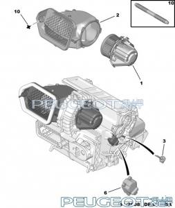

icechieff Опубликовано 26 июня, 2010 Опубликовано 26 июня, 2010 Сломаны тяги открытия / закрытия заслонок печки на Пежо 407?Не спешите менять блок целиком. Симптомы неисправности: двигатель греется нормально, а в салоне холодно, так заслонка до конца не закрылась. Причина поломки: из-за намерзшего конденсата, резкое переключение чаще всего при первом прогреве двигателя. Если машина на гарантии - меняют весь отопитель целиком , цена у него около 2 000 Евро ( более 50 000 рублей) . Если же машина не новая - тут проблема, где взять столько денег.С 2010 года проблема частично решается появлением ремкомплекта для печки . Код запчасти для ремкомплекта печки на 407- код 6480E3 - двухзонный климат. Стоимость ремкомплекта около 2500 рублей. 1
