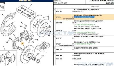

inzibil Опубликовано 9 января, 2015 Опубликовано 9 января, 2015 Добрый день авто 307 3-ДВЕРНЫЙ ХЕТЧБЭК 1.6 i 16v 110 (TU5JP4) 4-СТУПЕНЧАТАЯ АКП VF33ANFUE84048746хочу заказать себе задние тормозные диски и колодки, мне каталог предлагает тормозную систему TRW-LUCAS или BOSCH, как узнать какая у моего авто? колодки у тех и тех разные на вид (((
inzibil Опубликовано 9 января, 2015 Автор Опубликовано 9 января, 2015 еще вопрос что значит подпись у детали(иногда встречается при подборе в каталоге) - И СРОК ЭКСПЛУАТАЦИИ >= 4
Orionmax Опубликовано 9 января, 2015 Опубликовано 9 января, 2015 Сзади машины, нагнувшись, можно увидеть усики пружинки на колодках. Если они есть, бери лукас, нет бош.Еще скоба суппорта различается, но я лично у себя проверял по усикам.
artem122 Опубликовано 9 января, 2015 Опубликовано 9 января, 2015 На самом суппорте написано TRW (надпись смотрит как бы на внутреннюю часть диска, можно легко увидеть, если стоит литьё). П.с. есть комплект новых колодок на систему Bosh (у меня такая же беда была, пока не увидел эту надпись) BOSCH 0986494099
ose Опубликовано 9 января, 2015 Опубликовано 9 января, 2015 самое простое сделать запрос по вину например в магазине
bendix Опубликовано 10 января, 2015 Опубликовано 10 января, 2015 самое простое сделать запрос по вину например в магазинеНе самое простое Во первых в магазине еще те дятлы работаютВо вторых по вину бьется два варианта, по не глянешь на машину не поймешь.90% что это будет трв
