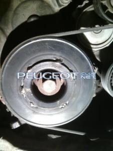

Николай 6 0 7 Опубликовано 22 января, 2015 Автор Опубликовано 22 января, 2015 Да, тоже так думаю! как по холоднее будет попробую видяшку засниму как он трещит! позже попробую скинуть, я думаю может это вообще шкив коленвала стучит.
Сергей_607 Опубликовано 22 января, 2015 Опубликовано 22 января, 2015 Коль, ты только особо не затягивай, а то стук может вылезти, а если это шкив колена, то последствия могут быть......(
Николай 6 0 7 Опубликовано 22 января, 2015 Автор Опубликовано 22 января, 2015 (изменено) Я специально жду пока развалится, шкив двойной с пружинным механизмом, для сглаживания рывков я так понимаю. Самое худшее сломается пружина и шкив начнет прокручивать может заклинить ремень порвать... Другово выхода нет этот шкив тоже не дешовый 6-7 тыс стоит... Изменено 22 января, 2015 пользователем Николай 6 0 7
Calibrik1 Опубликовано 12 февраля, 2015 Опубликовано 12 февраля, 2015 Я себе на бензинке менял насос - китай за 3 т.р.(сейчас 5) отлично работает с прошлого лета, только ремень короче еще пришлось купить и шкив подвинуть на 4 мм.
Николай 6 0 7 Опубликовано 5 апреля, 2015 Автор Опубликовано 5 апреля, 2015 Проблема была в шкиве коленвала! покупать не охота обварил его, теперь он не демпферный! ))) Натяжной прыгает, посмотрим сколько проезжу на этой теме...
