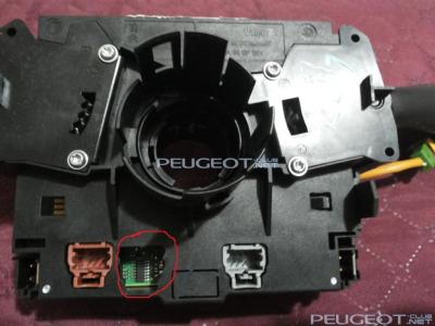

sanek51 Опубликовано 10 января, 2015 Опубликовано 10 января, 2015 (изменено) Почему на этом подрулевом по центру всего два разъёма, на моём три. Тут стояла заглушка. Изменено 10 января, 2015 пользователем sanek51
Dimkin67 Опубликовано 10 января, 2015 Опубликовано 10 января, 2015 Почему на этом подрулевом по центру всего два разъёма, на моём три. Тут стояла заглушка.Значит не совсем для твоей машины, например может отсутствовать датчик угла поворота рулевого колеса.Если на машине присутствует ESP то начнёт ругаться.
sanek51 Опубликовано 11 января, 2015 Автор Опубликовано 11 января, 2015 Тогда вопрос. Можно ли со своего переключателя данный разъём поставить на этот.
Dimkin67 Опубликовано 11 января, 2015 Опубликовано 11 января, 2015 Тогда вопрос. Можно ли со своего переключателя данный разъём поставить на этот.Там не только разъём, но и сам датчик , довольно объёмная штука в виде диска и модуля с электроникой.Не разобрав оба не понять встанет или нет.
