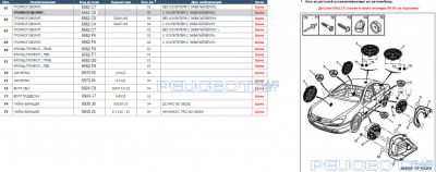

ShellesT Опубликовано 14 января, 2015 Опубликовано 14 января, 2015 Друзья!Может кто-нибудь сталкивался с заменой твиттеров в передней панели? Мои требуют замены. Но как их достать ума не приложу. В сервис боксе есть инфа лишь о замене дверных и на задней полке. Про пищалки ничего не смог откопать. Если кто уже проворачивал подобную операцию очень прошу поделиться опытом Заранее благодарен

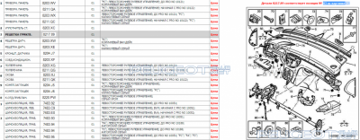

Мартын Опубликовано 14 января, 2015 Опубликовано 14 января, 2015 Снимаются решетки поддеванием с двух сторон с дальней стороны от лобовика и передней стойки.ВЧ ввернут в решетку. 3

kain639 Опубликовано 19 января, 2015 Опубликовано 19 января, 2015 (изменено) Сетка аккуратно снимается с помощью проволочного крючочка. Между панелью и сеткой вставляете находите упор и аккуратно тянуть наискосок вверх. И так по кругу. Изменено 19 января, 2015 пользователем kain639 2
