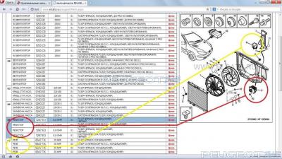

Мартын Опубликовано 14 января, 2015 Опубликовано 14 января, 2015 (изменено) Проблема давно известная-не работает малая скорость вентилятора охлаждения.В момент включения данной скорости и происходит показанное вами.Замените либо отремонтируйте сопротивление. Изменено 14 января, 2015 пользователем Grigorushka
xared Опубликовано 14 января, 2015 Автор Опубликовано 14 января, 2015 Какое сопротивление? Релюшку или термореле на телике?
Мартын Опубликовано 14 января, 2015 Опубликовано 14 января, 2015 Какое сопротивление? Релюшку или термореле на телике?Сопротивление на вентилятор.
xared Опубликовано 14 января, 2015 Автор Опубликовано 14 января, 2015 Какое нах сопротивление???? Там есть 2 реле (1 и 2 скорости вентелятора) и термореле от перегрева, включение реле управляет bsi. О каком сопротивлении вы говорите?

Сергей_607 Опубликовано 15 января, 2015 Опубликовано 15 января, 2015 (изменено) Андрюх, реально похоже на резистор, а похоже вообще оба крякнули и на первую и на вторую скорость. Я так понимаю у тебя аварийная скорость вентилятора только включается. По хорошему бы через шнурок проверить, работоспособность всех скоростей. Изменено 15 января, 2015 пользователем Сергей_607 1
xared Опубликовано 15 января, 2015 Автор Опубликовано 15 января, 2015 Андрюх, реально похоже на резистор, а похоже вообще оба крякнули и на первую и на вторую скорость. Я так понимаю у тебя аварийная скорость вентилятора только включается. По хорошему бы через шнурок проверить, работоспособность всех скоростей.Так под сопротивлением понимался терморезистор? Шнурок это хорошо, ладно будем искать...
Сергей_607 Опубликовано 15 января, 2015 Опубликовано 15 января, 2015 Наверно), но я точно имел ввиду его))! А ты в Москве где находишься? 1

Мартын Опубликовано 15 января, 2015 Опубликовано 15 января, 2015 Так под сопротивлением понимался терморезистор? Шнурок это хорошо, ладно будем искать...Сопротивление так и называется,что сделано из нихрома сопротивлением порядка 0,9 Ом и снабжено термопредохранителем.Меняется все сопротивление,а ремонтируется заменой термопредохранителя.Стоит спереди возле вентилятора и обдувается воздухом для охлаждения.
xared Опубликовано 15 января, 2015 Автор Опубликовано 15 января, 2015 Где стоит и как выглядит это я знаю, и называется это терморезистор. Теперь осталось найти теплый гараж что б это все организовать. -1
Мартын Опубликовано 15 января, 2015 Опубликовано 15 января, 2015 Где стоит и как выглядит это я знаю, и называется это терморезистор. Теперь осталось найти теплый гараж что б это все организовать.А вот теперь вы мне разъясните почему вы так называете этот элемент?????
xared Опубликовано 15 января, 2015 Автор Опубликовано 15 января, 2015 А вот теперь вы мне разъясните почему вы так называете этот элемент????? Потому что сопротивле́ние — физическая величина, характеризующая свойства проводника препятствовать прохождению электрического тока и равная отношению напряжения на концах проводника к силе тока, протекающего по нему, а этот элемент называется... (см. ниже) А теперь Вы мне объясните, почему минусите мои посты????? 1
Мартын Опубликовано 16 января, 2015 Опубликовано 16 января, 2015 Потому что сопротивле́ние — физическая величина, характеризующая свойства проводника препятствовать прохождению электрического тока и равная отношению напряжения на концах проводника к силе тока, протекающего по нему, а этот элемент называется... (см. ниже) А теперь Вы мне объясните, почему минусите мои посты?????А термо то почему называется вами? Не вводите в заблуждение людей!
xared Опубликовано 16 января, 2015 Автор Опубликовано 16 января, 2015 Вот по поводу ввода в заблуждение я бы с Вами поспорил!) А термо по назначению его принадлежности.
Мартын Опубликовано 16 января, 2015 Опубликовано 16 января, 2015 Вот по поводу ввода в заблуждение я бы с Вами поспорил!) А термо по назначению его принадлежности.Принадлежность данного сопротивления гасить напряжение для получения малой скорости вентилятора. И все.
