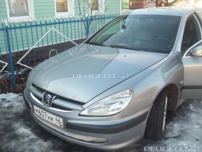

Fizik Опубликовано 15 января, 2015 Опубликовано 15 января, 2015 Здравствуйте!Предложили "льва" , в живую не видел(говорят обьект достойный внимания), но .....есть но (на фото видно,что противотуманок с решеткой нет).Вот у меня и вопрос возник:- менять весь бампер в сборе?- или противотуманки с пласт. решеткой искать?- если кто с талкивался с заменой данных узлов, хотел бы услышать цену или проблемы при замене.- или еще варианты , как сделать достойный вид, а не колхоз.заранее спс за ответы.
Dimon607 Опубликовано 15 января, 2015 Опубликовано 15 января, 2015 А то что бампер криво по фаре и по крылу стоит, Вас не смущает?При покупке такого автомобиля, думаю проблема с противотуманками не самая важная. 2
icechieff Опубликовано 15 января, 2015 Опубликовано 15 января, 2015 Решетка с противотуманками не проблема, а вот почему бампер висит - надо внимательно смотреть все, усилитель, радиатор, вентилятор, 1
Serj_mysky Опубликовано 15 января, 2015 Опубликовано 15 января, 2015 Кстати там похоже еще и молдинги хромированные в верхней части бампера тоже колхоз и решетки там тоже нет. Сто процентов было дтп, возможно ещё и фары клееные. 2
Fizik Опубликовано 15 января, 2015 Автор Опубликовано 15 января, 2015 (изменено) То что после дтп понятное дело, хозяин говорит: незначительное, что смог восстановил.Меня интересует процесс восстановления данного дефекта,желательно с ценами.P/S:спс за помощь и Ваши мнения. Изменено 15 января, 2015 пользователем Fizik
Fizik Опубликовано 15 января, 2015 Автор Опубликовано 15 января, 2015 https://www.avito.ru/kursk/avtomobili_s_probegom/peugeot_607_2002_492208706 Вот ссылка обьявление данного авто.Со слов владельца авто все более чем хорошо, только минус кое где кузовщина и битая, недовосстановленная морда.Цена 220 000 руб. и подвиннется неплохо.Какие у кого мысли?

Сергей_607 Опубликовано 16 января, 2015 Опубликовано 16 января, 2015 Решетка отдельно не меняется, как и собственно крепление противотуманок. Менять только целиком бампер(, к сожалению. Летом была попытка восстановления, аналогичной проблемы. 1
Fizik Опубликовано 16 января, 2015 Автор Опубликовано 16 января, 2015 @Сергей_607, жаль(, не подскажешь стоимость бампера с противотуманками?(вдруг сталкивался).
Сергей_607 Опубликовано 16 января, 2015 Опубликовано 16 января, 2015 Сам цену не скажу, мне почти на халяву достался, а вот у кого спросить и купить скину в личку. Он точно тебе подскажет.) 1

Spaum Опубликовано 16 января, 2015 Опубликовано 16 января, 2015 Покупал летом решетка+хром.кольца на противотуманки 1300+1200. Бампер стоил китайский под покраску +- 7000. 1

Ромец Опубликовано 23 января, 2015 Опубликовано 23 января, 2015 Покупал летом решетка+хром.кольца на противотуманки 1300+1200. Бампер стоил китайский под покраску +- 7000. а где если не секрет за 7000 бампер нашел и как он встал???
Spaum Опубликовано 26 января, 2015 Опубликовано 26 января, 2015 Брал в каком-то магазине, чёт типа экзиста. Как встал не в курсе, другу покупал он не из Москвы, просил купить. Понятное дело что дешевая китайская фигня, но раз не говорил ничего, то видимо встал)))) И да, это был рестайл. 1
