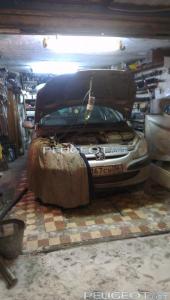

alx_vrn Опубликовано 13 февраля, 2015 Автор Опубликовано 13 февраля, 2015 промылся винсом - скормил весь литр...промыл дроссельную...свечи черные, в цилиндры посветил тож черно, проехал пару км - стало как-то плавнее, завтра побольше поезжу
