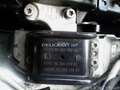

NecroSprint Опубликовано 21 января, 2015 Опубликовано 21 января, 2015 решил заменить ремень грм, но проблема пришла откуда не ждали, не откручиваются болты (торкс 50) грани ключа гнутся, пол баллона ВДшки на них уже вылил. Подскажите бездарю как их еще можно открутить. Машина 307 дорестайл, 12 лет уже, 190тыс пробег, походу подушки родныые. фото не мое, но там почти тоже самое.
Dimkin67 Опубликовано 21 января, 2015 Опубликовано 21 января, 2015 Только одно предположение - ключи г...но. Без особых проблем у себя откручивал.Может такой вариант, резкий удар по головке болта ,а потом откручивать.

Пыжмыш Опубликовано 21 января, 2015 Опубликовано 21 января, 2015 решил заменить ремень грм, но проблема пришла откуда не ждали, не откручиваются болты (торкс 50) грани ключа гнутся, пол баллона ВДшки на них уже вылил. Подскажите бездарю как их еще можно открутить. Машина 307 дорестайл, 12 лет уже, 190тыс пробег, походу подушки родныые. фото не мое, но там почти тоже самое.2 недели назад тоже снимал подушку, в результате, с трудом открутил почти все болты, и по закону жанра последний не поддавался никак (сломал 2 биты из набора, погнул восьмеркой Г-ключ и тоже отломил край). Уже стал задумываться, отдать куда-нибудь, но решил заказать на EXISTе еще одну биту арт. 163650T и с помощью длинного воротка, (со страшным стуком похожим на выстрел) выкрутил болт (не подвела новая бита).

dimon405 Опубликовано 22 января, 2015 Опубликовано 22 января, 2015 Хорошие и дорогие брендовые биты на раз откручивают. 1
NecroSprint Опубликовано 22 января, 2015 Автор Опубликовано 22 января, 2015 Мухаха, завтра я просто обязан победить подушку!
bendix Опубликовано 22 января, 2015 Опубликовано 22 января, 2015 Лучше короткие биты под 1\2 брать, да и вороточек не очень
alx_vrn Опубликовано 23 января, 2015 Опубликовано 23 января, 2015 попробуй погреть еще... феном строительным, только подушку не поплавь , мне помогало шаровую открутить
Nevermind Опубликовано 23 января, 2015 Опубликовано 23 января, 2015 У меня тесть называет эту процедуру "будить". Берем молоток и херряяяяяк по болту сверху.. и так пока не начнет откручиваться. П.С. по поводу шаровой - только зубило спасло....

Инокент Опубликовано 24 января, 2015 Опубликовано 24 января, 2015 С помощью ударной отвертки открутил за 2 минуты.Если ремонтом занимаешься по большей части сам, то полюбому должна быть в инвентаре.

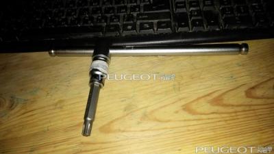

xared Опубликовано 24 января, 2015 Опубликовано 24 января, 2015 Кста вороток на фото реал фигня, я свои подушки откручивал см 60 в длину где то был )))
NecroSprint Опубликовано 24 января, 2015 Автор Опубликовано 24 января, 2015 Кста вороток на фото реал фигня, я свои подушки откручивал см 60 в длину где то был )))Это ты зря, открутил этим воротком всю подушку за минуту, правда подушка оказалась в ОЧЕНЬ плачевном состоянии, придется менять.
