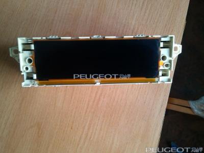

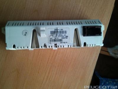

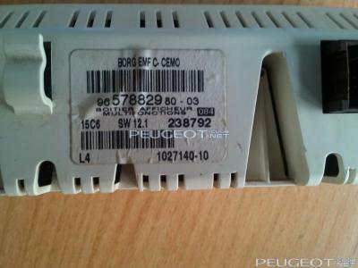

Peugeot 307 SW, 2006, WIN VF33HRFJC84612851. Можно ли заменить мой дисплей (фото) на http://ru.aliexpress.../789730362.html
Мой в холдную погоду может загореться, а может и нет. (( Различие вроде только в расположении разьема.

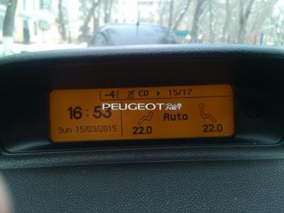

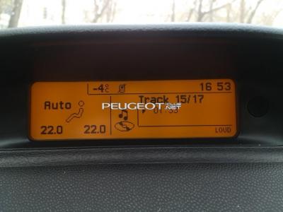

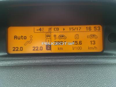

Заказал. Получил. Поставил. Все работает, кроме тех функций, которых у меня не было, т.е. климат не меняется, показывает постоянно на дисплее 22 и блутуз не подключается. Может, через РР нужно активировать, не знаю. Светится желтым светом.
