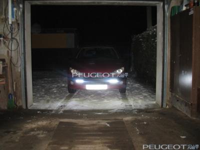

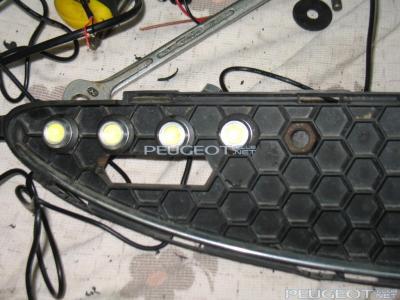

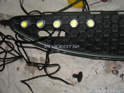

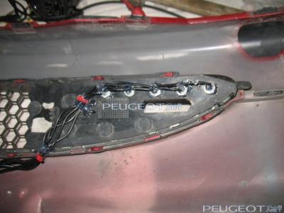

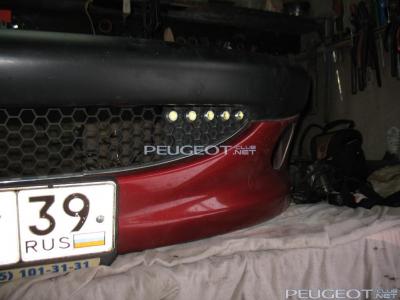

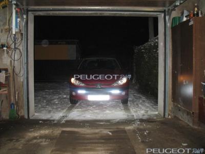

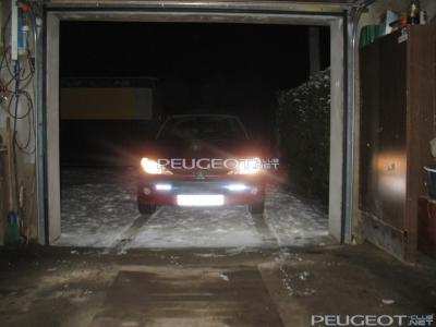

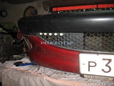

Валера777 Опубликовано 25 января, 2015 Опубликовано 25 января, 2015 Вечер добрый форумчане. Выкладываю фото отчет по установке ДХО "Орлинный глаз" на Пыжа 206, Покопался в сетях, ничего подобного, а именно по "орлиному глазу" не нашел. Не знаю как вам, но мне понравилось. Из китая выписал ДРЛ и 10шт. фонариков, по нынешним деньгам, т.е. по курсу долара дороговато, но что ни сделаешь для любимой жены) Можно было поставить и обыкновенную релюху за 100 рублей, но прильстило функция "проводи меня домой" гайка это для центровки при сверлении вот после установки правой стороны, к стати пластмаска в виде болтика, что ниже бампера использовалась как шайба между сотой решетки и фонариком, я срезал резьбу канцелярским ножом и просверливал сверлом отверстие куда вставлял фонарик вот так добился более эстетичного вида, на мой взгляд) вид сзади, клеил провода к бамперу приблудой, не знаю как точно называется, но типа пистолет в нем гильза пластиковая, плавится от температуры и выдавливается клей, который наносится на место склейки правая сторона левая сторона это после установки без света с габаритами с ближним светом, единственное что не нравится, это то что при включении света ДХО приглушается на 30% примерно, хотелось бы как минимум 50%, но что поделать китаец не придумал регулировку на ДРЛке. Всем спасибо, может кому пригодится. Кстати погода сегодня была супер, целый день снежок и ноль минус один градус 5

kav-psk Опубликовано 27 января, 2015 Опубликовано 27 января, 2015 Свет очень яркий, только на сколько китая хватит светить, Пока вставлял стеклышко одно вывалилось, пришлось проклеивать на всякий пожарный всепроверяй периодически, так как греются и могут отходить...отчет хороший , тока вот бы еще добавить про подключение чего и куда, и в тексте есть упоминание о функции "проведи домой" но не сказано как работает, в смысле как схема подключения чтоб работала 2
Валера777 Опубликовано 27 января, 2015 Автор Опубликовано 27 января, 2015 проверяй периодически, так как греются и могут отходить...отчет хороший , тока вот бы еще добавить про подключение чего и куда, и в тексте есть упоминание о функции "проведи домой" но не сказано как работает, в смысле как схема подключения чтоб работалаСхем подключения в сети очень много, но про китайский ДРЛ там даже писать то нечего, система такая, подключается прям на аккумулятор + и - (я сделал немного иначе, плюс кинул от провода который с акума в коробку предохранителей идет, что под капотом, а минус рядом на корпус, болтик торчал к нему собственно и ДРЛ прикрутил), а провод который приглушает ДХО при включении света, прицепился к плюсу габарита, он горит постоянно при включении света(габариты, ближний). Система китайской ДРЛ такая, включает питание только если напряжение больше 13 вольт, соответственно авто не работает свет не горит, запустил двигатель пошел заряд на акум, а это 13.5 - 14 вольт, зажигаются ДХО, функция "проводи меня домой" рассчитана на остаточный ток в акуме после выключения двигателя, заряд перестает идти и акум через 20-30 секунд с 12 вольтами своими остается, свет гаснет и все. Хотел попробовать сделать так чтобы при включении света ДХО вообще гасли, надо было тогда подключать через пяти контактное реле(замкнутое разомкнутое), но при этом пропадает функция "проводи меня домой" т.к. реле сразу отсекает ДРЛ от акума. Тогда и не было смысла покупать этот ДРЛ, но релюху не стал ставить, я так думаю, что с ДРЛ небудет колебаний тока и фонариков на дольше хватит. Время покажет. Может где неправильно выразился звените. 3

AlexelA Опубликовано 28 января, 2015 Опубликовано 28 января, 2015 единственное что не нравится, это то что при включении света ДХО приглушается на 30% примерно, хотелось бы как минимум 50%, но что поделать китаец не придумал регулировку на ДРЛкеВ идеале, ДХО должны совсем отключаться при включении габаритов\ближнего, а тем более дальнего света, т.к. у ДХО совсем другое предназначение и, соответственно направление пучка света: 1
Валера777 Опубликовано 28 января, 2015 Автор Опубликовано 28 января, 2015 Может позже и поставлю реле, чтобы отключало свет ДХО вообще.
