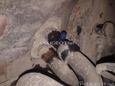

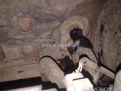

NecroSprint Опубликовано 26 января, 2015 Опубликовано 26 января, 2015 Недавно менял грм с помпой, при демонтаже помпы слилось большое кол-во антифриза. Когда все собрал, долил антифриз в расширительный бачок, разогрел до рабочей температуры, а антифриз остался на уровне не ушел в систему = печка дует холодным воздухом. Видимо в системе охлаждения воздух. Подскажите как его стравить, может даже фотографии расположения клапанов есть у кого нибудь.
avaks Опубликовано 26 января, 2015 Опубликовано 26 января, 2015 Смотри, где выходят патрубки печки из салона, там есть один клапан. У меня на 307 SW так. Второй вроде бы где термостат.
Пыжмыш Опубликовано 26 января, 2015 Опубликовано 26 января, 2015 В 26.01.2015 в 12:16, NecroSprint сказал: Недавно менял грм с помпой, при демонтаже помпы слилось большое кол-во антифриза. Когда все собрал, долил антифриз в расширительный бачок, разогрел до рабочей температуры, а антифриз остался на уровне не ушел в систему = печка дует холодным воздухом. Видимо в системе охлаждения воздух. Подскажите как его стравить, может даже фотографии расположения клапанов есть у кого нибудь.Аналогичная история 3 недели назад была. Также менял помпу и также не уходил антифриз. После оборотов 4-5 тыс. выдавил воздух , хотя рекомендуется по инструкции стравливать через штуцер печки.
сибиряк Опубликовано 26 января, 2015 Опубликовано 26 января, 2015 Заливаешь полный бачок антифриза и закручиваешь крышку.Потом заводишь машину и смело откручиваешь штуцер тот,что выше на фото показан,он за аккумулятором из салона выходит не промахнёшся,а вторй с переди где термостат только с боку там маленький "фиксик"под шестигранник.Пока крышка на расширительном бачке закрыта из этих двух сосок не чего не выдет.Машина начинает прогреваться,потихоньку откручивай крышку,антифриз начнёт проваливаться.Смотри за уровнем и как только из сосок выдет воздух и пойдёт чисто антифриз,снова закручивай крышку,что бы из сосок сать перестало,а-то руки ошпаришь когда колпачёк и болт закручивать будешь.Вот после этого в машине будет тепло. 1
