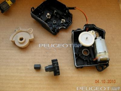

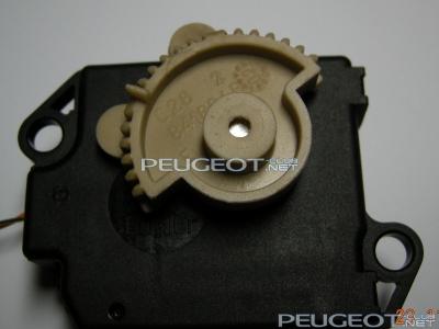

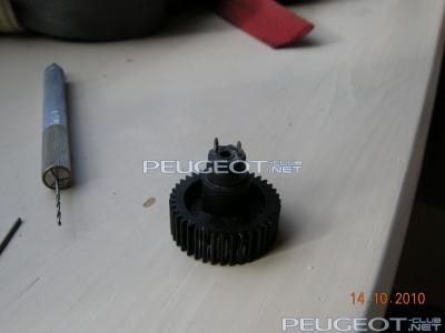

Сломанный вал
Первое что пришло в голову

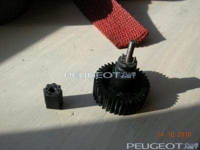

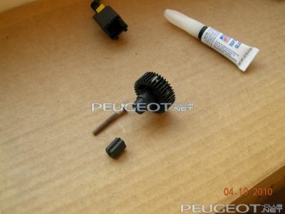

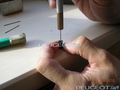

Потом подумал что клея будет недостаточно и начал сверлить...

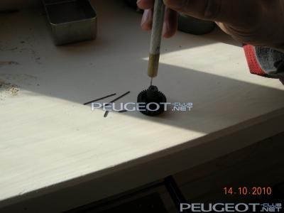

Вставил штифты из гвоздиков диаметром 1мм
Ещё немного сверлим...
Вот что получилось
Стягиваем это всё винтом и супер клеем
Готово
Первое же тестирование разорвало эту конструкцию в хлам.
Редуктор развивает какое то непропорционально большое услилие для маленькой пластиковй заслонки.

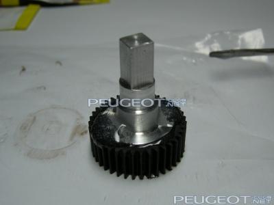

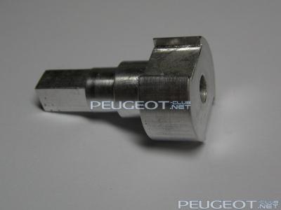

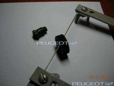

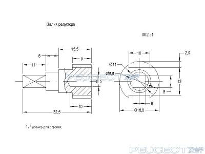

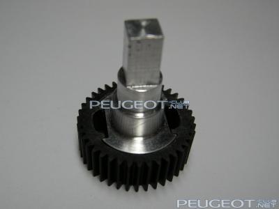

Прошёлся штангенциркулем по валу, перенёс замеры на чертёжик, и за 500р мне сделали это...

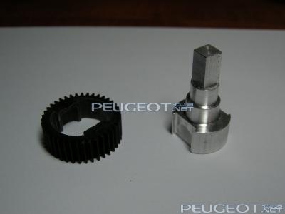

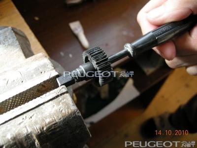

Отделяем зубчатый венец от вала

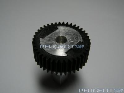

Обрабатываем напильником венец и подгоняем под новый вал
Входить и выходить всё должно без усилия, если напресовать венец с усилием, то он становится овальным, а нам это не к чему.
Провозился с подгонкой час, но оно того стоило.
Вот...
и вот...
На этом фото видно почему квадрат.
Края необходимо обработать надфилем, слегка закруглить, посадка тугая, плоскости тоже надо слегка надфилем пройтись

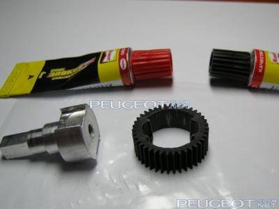

Далее эпоксидка
Стадия склейки самый тонкий момент ремонта, пластмассу практически ничем не склеишь.
Я провёл опыт и сжёг несколько стружек этого вала, место горения обугливалось и пахло жённой шерсть.
Вобщем эта шестерня точно не полиэтилен, похоже на какой то капрон или что то вроде этого.
Я выбрал эпоксидку, т.к. с металлом она сцепится очень хорошо и заполнит все пустоты между венцом и валом.
Зубчатый венец не испытывает осевых нагрузок, только радиальные, поэтому эпоксидка здесь только как заполнитель пустот и фиксации, а от проворачивания венец защищён пазами в теле вала.
В общем применять можно клей который твёрдый после застывания, «Момент» и «Секунда» здесь не прокатит.
Склеиваем, когда немного схватится удалить излишки, а то потом от металла не оторвать, только напильником

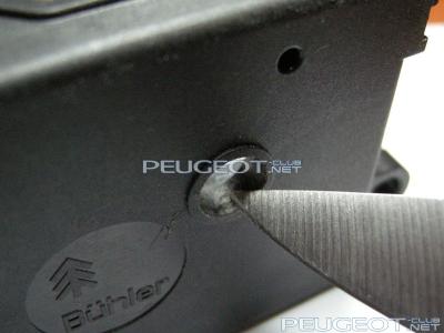

Далее, опора скольжения вала в корпусе редуктора требует доработки, там есть ступенька, т.е. диаметр на краю немного сужается, просто срезаем этот краешек

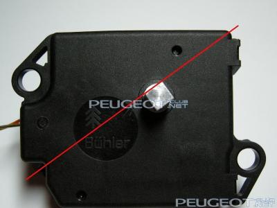

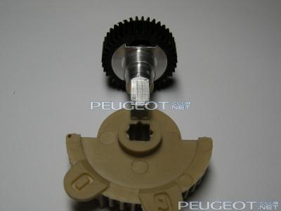

Ну и собираем наконец наш редуктор, ориентируем плоскость квадрата на валу по красной линии на фото, это облегчит установку редуктора на место

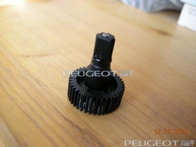

Вот он и собран
Установил и уже пол месяца полёт нормальный, пользуюсь заслонкой очень часто, в пробках, возле камазов и прочих паровозов, и при проезде мимо нашего Долгопрудненского мусорного Эвереста.
Пока всё отлично, похоже с редуктором проблема исчезла навсегда.
Чертёжик
