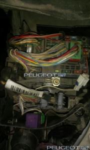

PEUGE0T164 Опубликовано 27 января, 2015 Опубликовано 27 января, 2015 Доброго времени суток ув. Пыжеводы, нужна ваша помощь !!! Пежо 1,6 , 2005г.в. дорестаил.Одним прекрасным солнечным утром (- 23 за бортом) сел за руль завел авто с пол оборота, но через 3 минуты пыжик заглох... попытался завести заново, но безрезультатно, крутит бодро но не заводит и не схватывает даже, открыл заднее сиденье звука от насоса нет, предохранитель целый, проверил давление в рампе, бензина там не оказалось, прозвонил фишку бензонасоса 3 и 4 контакт по нулям, соорудил из проводов на прямую подачу 12v на насос и он зажужал и начал качать топливо в рампу, но сцука все равно не заводится, стала схватывать но не заводит!!! Куда лезть, где там реле, сил нет с этим Лёвой... На фото фиолетовое реле , выглядит как самопальное, может это оно на бензонасос выведено?

PEUGE0T164 Опубликовано 27 января, 2015 Автор Опубликовано 27 января, 2015 так вот где она эта чудо релюха ? на фото фиолетовая пятиконтактная реле может это она?
Сергей_607 Опубликовано 27 января, 2015 Опубликовано 27 января, 2015 То, что это реле 100 (фиолетовое), а вот оно отвечает или нет за бензонасос к сожалению не понятно.

PEUGE0T164 Опубликовано 28 января, 2015 Автор Опубликовано 28 января, 2015 ПРоблема решена! Съездил на диагностику, электрик даже не стал подключать "скан" , а сразу полез к блоку предохранителей под капотом (видимо сталкивался с этим уже), поковырял-пошевелил-подул-погнул и... плюс на бензонасосе появился, машина завелась как ни в чём не бывало... поменял еще свечии вообще хорошо стало, Лёва зарычал как положено ! 2
