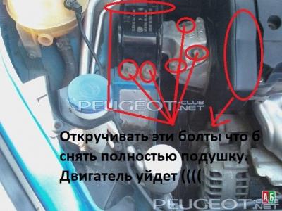

Vasilyeff Опубликовано 31 января, 2015 Опубликовано 31 января, 2015 (изменено) Всем привет. Маленький вопрос. Пришел пушной зверек правой подушке дрыгателя 1.6 TU5JP4Какую лучше взять из этих? И есть какие нибудь нюансы при самостоятельной замене? Порядок откручивания болтов или еще что нибудь? Чтобы при снятии старой двигатель не перекосило и новая влезла без проблем Изменено 31 января, 2015 пользователем icechieff
xared Опубликовано 1 февраля, 2015 Опубликовано 1 февраля, 2015 Поддомкрать двигло и закрепи, тогда не уйдет, что-то типа такого https://peugeot-lab.net/forum/topic/10124/ , правда подушку что под "мозгами" менял без фоток, руки грязные были.
Vasilyeff Опубликовано 1 февраля, 2015 Автор Опубликовано 1 февраля, 2015 @xared, а при замене боковой подушки двигло тоже домкратить надо? Без домкрата уйдет сильно вниз при снятии подушки? Просто довольно геморно это будет на улице, думал прям из под капота можно сделать все. А домкратить двигло это снимать снизу стальную защиту, без подъемника нереально, проще в сервисе тогда 500 рублей дать за замену
xared Опубликовано 1 февраля, 2015 Опубликовано 1 февраля, 2015 Да когда менял боковую тоже домкратом его приподнимал + делал упоры что б не ходил вперед\назад. Если есть защита то реал геморрой будет самому менять.
Vasilyeff Опубликовано 1 февраля, 2015 Автор Опубликовано 1 февраля, 2015 (изменено) @xared,понял, спстогда не буду заниматься геморроем, отвезу в сервис Изменено 1 февраля, 2015 пользователем Vasilyeff
Vasilyeff Опубликовано 1 февраля, 2015 Автор Опубликовано 1 февраля, 2015 @xared, да, с одной стороны резинка выпала, при трогании двигатель смещается и идет удар в подушке. Потихоньку езжу, плавно трогаюсь без фанатизма, чтобы до удара не доводить
Vasilyeff Опубликовано 1 февраля, 2015 Автор Опубликовано 1 февраля, 2015 Подушку закажу, заеду. Дел на 20 минут поменять. Весь вопрос был в том, надо ли поддомкрачивать двигатель, уйдет ли он вниз при откручивании старой подушки. Если да, то проще в сервис

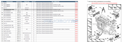

АлексейR Опубликовано 14 октября, 2015 Опубликовано 14 октября, 2015 Ребята подскажите аналог гелевой подушки на EP6Емекс ничего не предлагает кроме оригинала за 9-10 тысячВин машины VF3WC5FWF33738407Пежо 207 АКПП, 1,6 л
Мартын Опубликовано 14 октября, 2015 Опубликовано 14 октября, 2015 Ребята подскажите аналог гелевой подушки на EP6Емекс ничего не предлагает кроме оригинала за 9-10 тысячВин машины VF3WC5FWF33738407Пежо 207 АКПП, 1,6 лЕсли вы про правую подушку мотора то она у ОД стоит 4650 р. и дубли на него начинаются с 3600 р.
АлексейR Опубликовано 14 октября, 2015 Опубликовано 14 октября, 2015 Если вы про правую подушку мотора то она у ОД стоит 4650 р. и дубли на него начинаются с 3600 р.Да про правую которая гелеваяМожете номер подсказать аналогов? не могу найти. Поиском тоже глухо...Емекс только оригинал предлагает
Мартын Опубликовано 14 октября, 2015 Опубликовано 14 октября, 2015 Да про правую которая гелеваяМожете номер подсказать аналогов? не могу найти. Поиском тоже глухо...Емекс только оригинал предлагаетТак даже EMEX ставит 4500 р. за оригинал 1839J2Откуда у вас такие познания про заоблачные цены?
АлексейR Опубликовано 14 октября, 2015 Опубликовано 14 октября, 2015 (изменено) По моему вину ищет только 1839F4 И замен не дает, это одна и та же деталь? Изменено 14 октября, 2015 пользователем АлексейR
serzh1980 Опубликовано 14 октября, 2015 Опубликовано 14 октября, 2015 По моему вину ищет только 1839F4И замен не дает, это одна и та же деталь?Есть опора до про и после. На картинке всё видно.Ещё есть Италия:Metalcaucho05219
Мартын Опубликовано 15 октября, 2015 Опубликовано 15 октября, 2015 (изменено) По моему вину ищет только 1839F4И замен не дает, это одна и та же деталь?А вы VIN для себя держите?????Угадывать пока не научился. 04 1839 F4 RP 1839 J2 0101ОПОРА ДВИГАТЕЛЯПРАВЫЙSUP ASS- ДО OPR 11620 1839 J201ПРАВЫЙSUP- С OPR 11621 Изменено 15 октября, 2015 пользователем Grigorushka
