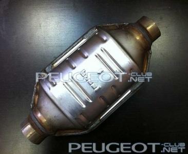

Calibrik1 Опубликовано 12 февраля, 2015 Опубликовано 12 февраля, 2015 (изменено) Парни, а зачем такие риски с "шитьем"?Не проще каты поменять? Или на 3.0 такой не подойдет? Bosal 099-949 Изменено 12 февраля, 2015 пользователем Calibrik1 1
ShellesT Опубликовано 13 февраля, 2015 Опубликовано 13 февраля, 2015 Опа. А завод Bosal в 50 м метров от моего завода. Надо нагрянуть к ним с дружеским визитом Действительно могут ли такие как в сообщении выше встать на трешку?
