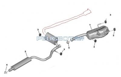

Calibrik1 Опубликовано 24 марта, 2015 Опубликовано 24 марта, 2015 (изменено) Раздвоение накладно, если только нет в багажнике аккума, места там вообще нет. Кстате без катов звук остался примерно такой же, только пылесосит и под сброс проплевывается иногда) Для трубы места хватит? Если как вариант - так замутить:Кстати, что это "за апендикс"в выпуске? Мне просто интересно сколько миникат проходит)Теоритичестки, если его промывать периодически от сажи - то должен работать долго. Но как ДК2 будет реагировать на SAI, через мини-катализатор - хз... Изменено 24 марта, 2015 пользователем Calibrik1 1

Calibrik1 Опубликовано 25 марта, 2015 Опубликовано 25 марта, 2015 Я про раздвоения выхлопной системы)) А про "апендикс" знаешь? Что это за "ответвление" (см картинку)
Сергей_607 Опубликовано 25 марта, 2015 Опубликовано 25 марта, 2015 Может быть это как то с эко связано!? Но водосборник еще тот )))

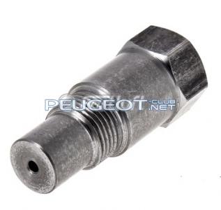

vovys Опубликовано 7 апреля, 2015 Опубликовано 7 апреля, 2015 а есть у кого-нибудь чертеж механической обманки на пежо 607 207 л.с , а то за прошивку заломили 200$ и нет гарантии что чек опять не загорится, хочу для начала попробовать механические.
Calibrik1 Опубликовано 7 апреля, 2015 Опубликовано 7 апреля, 2015 (изменено) а есть у кого-нибудь чертеж механической обманки на пежо 607 207 л.с , а то за прошивку заломили 200$ и нет гарантии что чек опять не загорится, хочу для начала попробовать механические. FortLuft 000100 - обманка л/зонда механическая вкруч. 3 дн. - 541 ₽ Точить дороже выйдет Изменено 7 апреля, 2015 пользователем Calibrik1
vovys Опубликовано 7 апреля, 2015 Опубликовано 7 апреля, 2015 FortLuft 000100 - обманка л/зонда механическая вкруч. 3 дн. - 541 ₽ Точить дороже выйдета где такую можно заказать? и как результаты ее работы?
Calibrik1 Опубликовано 7 апреля, 2015 Опубликовано 7 апреля, 2015 а где такую можно заказать? и как результаты ее работы? Как работает не в курсе... Заказать можно тут или на магазине/емексе.
