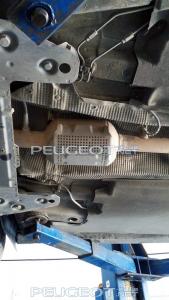

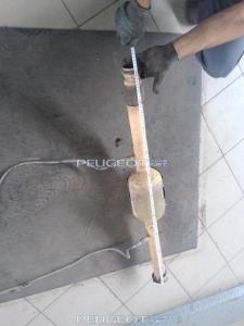

BoJIK Опубликовано 22 апреля, 2015 Автор Опубликовано 22 апреля, 2015 вообщем, из всего прочитанного я понял, что если ставить обманку/проставку, то надо вварить пламегаситель на место вырезаного ката который идет перед лямдой? Или достаточно просто в пустуют банку вкрутить обманку?
Calibrik1 Опубликовано 26 апреля, 2015 Опубликовано 26 апреля, 2015 то надо вварить пламегаситель на место вырезаного ката который идет перед лямдой? Или достаточно просто в пустуют банку вкрутить обманку?Можно и так, но без пламегасителя возможен "газелевский звук" и быстрый прогар резонатора. имхо. 1

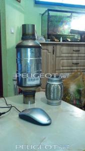

ShellesT Опубликовано 14 июля, 2015 Опубликовано 14 июля, 2015 Купил кат, скоро будет отчет... Ну наконец-то решился Ждем с нетерпением отчета. Думаю должно получится.
AlexxxTT Опубликовано 15 июля, 2015 Опубликовано 15 июля, 2015 Купил кат, скоро будет отчет...За сколько купил? Я вот такой купил http://exist.ru/Parts/Default.aspx?pid=D85064DB&flag=385893476. Завтра буду ставить.
Calibrik1 Опубликовано 17 июля, 2015 Опубликовано 17 июля, 2015 За сколько купил? Кат обошелся в - 3000Гофра - 500Работа - 2500

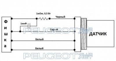

Calibrik1 Опубликовано 21 июля, 2015 Опубликовано 21 июля, 2015 (изменено) какая именно подойдет на этот автоНа пежо как раз никакая не подойдет, а тем более если есть SAI... ЭБУ пежо очень сложно обмануть, имхо)) Вот самая простая обманка, пробуй: Резистор паяется в разрыв сигнального провода от второго лямбда зонда, конденсатор припаивается к сигнальному проводу и к массе. Изменено 21 июля, 2015 пользователем Calibrik1
vovys Опубликовано 22 июля, 2015 Опубликовано 22 июля, 2015 На пежо как раз никакая не подойдет, а тем более если есть SAI... ЭБУ пежо очень сложно обмануть, имхо)) Вот самая простая обманка, пробуй: Резистор паяется в разрыв сигнального провода от второго лямбда зонда, конденсатор припаивается к сигнальному проводу и к массе.lambda2.jpgспасибо за схему. а кто нибудь это использовал на пежо 3.0 На пежо как раз никакая не подойдет, а тем более если есть SAI... ЭБУ пежо очень сложно обмануть, имхо)) Вот самая простая обманка, пробуй: Резистор паяется в разрыв сигнального провода от второго лямбда зонда, конденсатор припаивается к сигнальному проводу и к массе.lambda2.jpgспасибо за схему. а кто нибудь это использовал на пежо 3.0 поясните что такое SAI
Calibrik1 Опубликовано 22 июля, 2015 Опубликовано 22 июля, 2015 (изменено) что такое SAI SAI (Система подачи вторичного воздуха)Основное назначение — обеспечение норм токсичности выхлопа при холодном старте двигателя. Система состоит из насоса, который нагнетает атмосферный воздух за выпускные клапаны двигателя в течение примерно 65 секунд через специальные каналы в головке блока цилиндров. Система служит для увеличения концентрации кислорода в выхлопных газах перед лямбда-зондом и катализатором. Это способствует более быстрому разогреву катализатора и лямбда-зонда при холодном старте. При запуске насоса SAI - лямбды "показывают" компьютеру подачу кислорода в выпуск...Теперь представь что компьютер "скажет", когда при запуске SAI показания ДК2 не изменятся из-за обманки?Я думаю он скажет - P0410 все имхо. Почитав про эти "всякие системы", которые инженерам автоваза походу и не снились даже - я решил поставить универсальный кат и новую лямбду после ката. Причем это бюджетный вариант... Изменено 22 июля, 2015 пользователем Calibrik1 1

vovys Опубликовано 24 июля, 2015 Опубликовано 24 июля, 2015 На пежо как раз никакая не подойдет, а тем более если есть SAI... ЭБУ пежо очень сложно обмануть, имхо)) Вот самая простая обманка, пробуй: Резистор паяется в разрыв сигнального провода от второго лямбда зонда, конденсатор припаивается к сигнальному проводу и к массе.lambda2.jpgвчера пробовал обманку по вашей схеме,ошибки по старению ката нету но выдает неисправность цепи лямбда,по показанием не падает напряжение на лямбду если напряжение сильно низкое то сразу выдает старение ката а если высокое то без старения но неисправность цепи,наверное надо делать что то среднее.
Calibrik1 Опубликовано 24 июля, 2015 Опубликовано 24 июля, 2015 сразу выдает старение ката а если высокое то без старения но неисправность цепиЭБУ пежо очень сложно обмануть,надо делать что то среднее.Пробуйте - отпишитесь потом.
