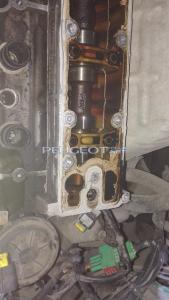

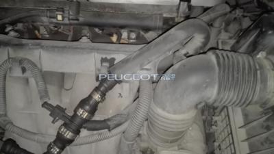

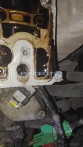

Aromarich Опубликовано 18 апреля, 2016 Автор Опубликовано 18 апреля, 2016 (изменено) Прошу ответить, кто что знает,так как готовлюсь к большому ремонту ДВС.Должна ли быть здесь заглушка!? ФОТО 1На что можно заменить эту трубку,которая в масле,она у меня как-то лопнула при смене термостата? ФОТО 2Всегда потеет задняя сторона кожуха двигателя (не помогло даже после замены герметика постелей распредвалов) масло идет через все болты крышки,уже на герметик болты посадил все-равно течь масла. ФОТО 3-4 Изменено 18 апреля, 2016 пользователем Aromarich
Мартын Опубликовано 18 апреля, 2016 Опубликовано 18 апреля, 2016 (изменено) Заглушки там нет и НИКОГДА не было! герметик не спасает - только новая прокладка. Изменено 18 апреля, 2016 пользователем Grigorushka 1
Aromarich Опубликовано 18 апреля, 2016 Автор Опубликовано 18 апреля, 2016 Заглушки там нет и НИКОГДА не было! герметик не спасает - только новая прокладка.Прокладки новые ставил,не помогло.
Сергей_607 Опубликовано 19 апреля, 2016 Опубликовано 19 апреля, 2016 Если смена прокладки не помогла, то либо крышка сама кривая или вовсе не затянута (ну или не правильно затянута). Судя по фото, у вас из под болтов течь масла, а это значит, что они не затянуты (скорее всего, там вовсе резьба сорвана). 1
serzh1980 Опубликовано 19 апреля, 2016 Опубликовано 19 апреля, 2016 (изменено) Прошу ответить, кто что знает,так как готовлюсь к большому ремонту ДВС.Должна ли быть здесь заглушка!? ФОТО 1На что можно заменить эту трубку,которая в масле,она у меня как-то лопнула при смене термостата? ФОТО 2Всегда потеет задняя сторона кожуха двигателя (не помогло даже после замены герметика постелей распредвалов) масло идет через все болты крышки,уже на герметик болты посадил все-равно течь масла. ФОТО 3-4Если не сложно- то отсоедени патрубок вентиляции картерных газов на ГБЦ - справа .. и посмотри..сильно сапунит оттуда? Может там уже давление сильное.. колпачки уже может не держат маслосъемные.. и поэтому давит так сильно?На моем двс похоже было.. Реально МСК уже были труха.. и оттуда (из ГБЦ)поддымливало довольно неплохо..и сильно дуло.. Изменено 19 апреля, 2016 пользователем serzh1980
Aromarich Опубликовано 19 апреля, 2016 Автор Опубликовано 19 апреля, 2016 Если не сложно- то отсоедени патрубок вентиляции картерных газов на ГБЦ - справа .. и посмотри..сильно сапунит оттуда? Может там уже давление сильное.. колпачки уже может не держат маслосъемные.. и поэтому давит так сильно?На моем двс похоже было.. Реально МСК уже были труха.. и оттуда (из ГБЦ)поддымливало довольно неплохо..и сильно дуло.. На первом цилиндре колпачки поменял кое-как приспособой от Ваза,не совсем удобно. Дубовые были но не совсем уж. Хорошо посмотрю.

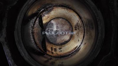

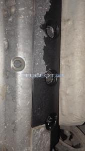

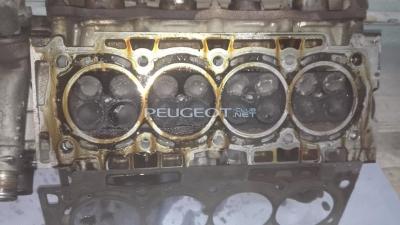

Aromarich Опубликовано 1 мая, 2016 Автор Опубликовано 1 мая, 2016 (изменено) Всех с праздником Труда! Раз уж начал эту тему (Капитальный ремонт ДВС), считаю должным довести ее до конца. Снял вчера головку часов за 7,каких то сложностей не возникло,кроме того что не удалось снять постели распредвалов, герметик новый менял в прошлом году сидит мертво.Как писали выше действительно была забита вентиляция картерных газов. Первые выводы цилиндры в хорошем состоянии (задиров нет) ставлю новое кольцо зазор 0,5 мм.Удручает большой нагар на клапанах, антифриз? Масло в впускном коллекторе.Прошу посмотреть на фото сделать выводы.Почему здесь скапливается масло? (последние 2 фото) Оно и выходит из под болтов. Пробило прокладку? Изменено 1 мая, 2016 пользователем Aromarich 2
Сергей_607 Опубликовано 4 мая, 2016 Опубликовано 4 мая, 2016 Я один не знал, что на наших моторах поршня с проточкой??? 1
