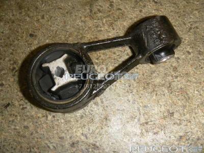

icechieff Опубликовано 2 февраля, 2015 Опубликовано 2 февраля, 2015 Надорвался у меня тут большой сайлентблок, что-то отдельно его не продают, только в сборе. Но нас не возьмешь, понял что народ ставит от Нивы, но что-то мне наши резино-технические изделия не нравятся, поэтому выбрал - Febi 29406. Все размеры, кроме внутреннего диаметра - один в один. А вот внутренний диаметр вместо 10 мм - 14 мм. Но это не критично, он все равно зажимается. Хотя я подумал, что на всякий просто засуну какой-нибудь палец от поршня, который будет снаружи 14 мм, а внутри 10 мм. 2
icechieff Опубликовано 4 февраля, 2015 Автор Опубликовано 4 февраля, 2015 Пишу размеры нужного сайлентблока - внешний диаметр - 59 мм, внутрений - 10 мм, толщина - 53 мм, ширина наружней обоймы - 40 мм. Заказанный мной сайлент чуть чуть был великоват, поэтому я сделал пропил в обойме, и задавил в опору тисками.Внутренний диаметр оказался тоже великоват, но там можно использовать трубку с внешним диаметром 14, и внутренним - 10 мм, как проставку. Или вообще ничего не ставить, как я и сделал. Когда ставил опору в кронштейн - еле засунул, т.к. резинка становится в распор, и только молотком и отверткой смог загнать. Всё встало плотно, и ничего не болтается.
kav-psk Опубликовано 4 февраля, 2015 Опубликовано 4 февраля, 2015 интересные они (франсэ) блин ...у себя тоже менял салент блок на этом рычаге только маленький...но в сервис боксе нашел его отдельно, а вот на большой не обратил внимание.
icechieff Опубликовано 4 февраля, 2015 Автор Опубликовано 4 февраля, 2015 а они часто картинки меняют в сервисбоксе, раньше у нижних опор, там где привод проходит были отдельные, и сверху иногда было. а сейчас в сборе идут.
