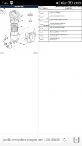

Bush Опубликовано 26 октября, 2017 Опубликовано 26 октября, 2017 (изменено) Нужна помощь пожалуйста подскажите что это за дивайс токой и для чего он?Стоит на топлива проводе. Изменено 26 октября, 2017 пользователем Bush
Мартын Опубликовано 26 октября, 2017 Опубликовано 26 октября, 2017 Нужна помощь пожалуйста подскажите что это за дивайс токой и для чего он?Стоит на топлива проводе.20171025133851.jpgОхладитель топлива это через обратку. 1
Bush Опубликовано 26 октября, 2017 Опубликовано 26 октября, 2017 (изменено) А зимой из за него проблемы с салярой не будет?То что это абратка я понял.Дизелю он для чего? Изменено 26 октября, 2017 пользователем Bush
Мартын Опубликовано 27 октября, 2017 Опубликовано 27 октября, 2017 А зимой из за него проблемы с салярой не будет?То что это абратка я понял.Дизелю он для чего?охлаждать топливо после впрыскивания давлением до 1600 бар.не помер ни один дизельный мотор - стоит на всех дизелях практически с непосредственным впрыском.
