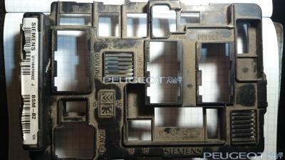

seryj Опубликовано 7 февраля, 2015 Опубликовано 7 февраля, 2015 В блоке предохранителей Simens подкапотам на F-2 и F-15 нет плюса. Предохранители целые.Сначало авто то заводилось то нет,а теперь сдохла. Лампочка чек горит.

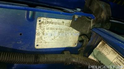

Мартын Опубликовано 8 февраля, 2015 Опубликовано 8 февраля, 2015 В блоке предохранителей Simens подкапотам на F-2 и F-15 нет плюса. Предохранители целые.Сначало авто то заводилось то нет,а теперь сдохла. Лампочка чек горит. Не понятно это ответ или вопрос?VIN?

seryj Опубликовано 8 февраля, 2015 Автор Опубликовано 8 февраля, 2015 Сканером проверил прокрутки нет. Подергал провода ДПКВ авто завелся. Потом шевели, шевелил - не глохнет.Ну и сбогом!!!
shmaks Опубликовано 8 февраля, 2015 Опубликовано 8 февраля, 2015 Звони катушку норм ли она, чаще всего когда датчику КВ хана нет искры и насос не включается.
