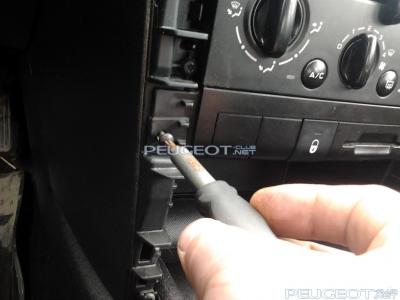

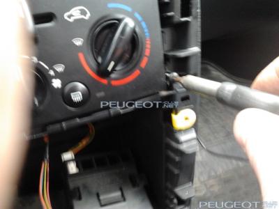

Снимаем боковые панельки , сидят на железных клипсах, просто тянем на себя, почему-то серединка сидела крепче чем края.

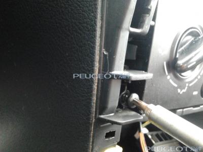

Дальше отворачиваем два шурупа, которые держат кнопку открытия дверей и картодержатель.

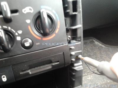

Дальше отворачиваем два шурупа, которые держат блок кондиционера.

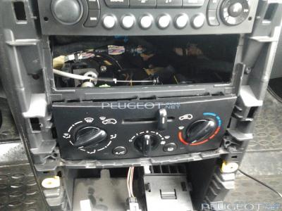

С верху вытаскиваем ящичек , вытаскивается легко.
Далее нажимаем на два фиксатора с боков блока кондиционера и проваливаем его во внутрь

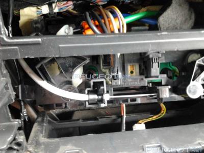

Внутри переворачиваем низ к верху блок кондиционера

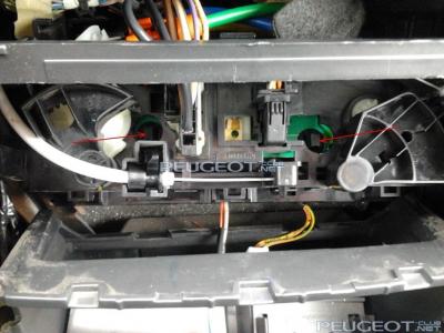

Видим два чёрных патрончика от ламп, поворачиваем их пинцетом или утконосами против часовой стрелки на четверть оборота, достаём и меняем лампы, собираем в обратной последовательности.
Не успел добавить отредактированную фотку, где показано стрелками, где стоят патроны ламп. Ещё возможно надо будет повертеть регуляторы, что-бы открылся доступ к патронам ламп.
