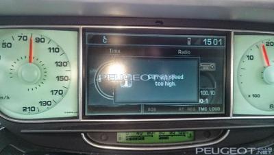

rusmar81 Опубликовано 14 февраля, 2015 Опубликовано 14 февраля, 2015 (изменено) Добрый день! При достижении скорости 70 км/ч. на мониторе выскакивает предупреждение "Current speed too high". Не могу разобраться как его отключить.Может кто подскажет? Изменено 17 февраля, 2015 пользователем icechieff

Сергей_607 Опубликовано 17 февраля, 2015 Опубликовано 17 февраля, 2015 Как бы этот коммент, сообщает о превышении скорости. Сигнализатор активируется и задается параметрами на ту скорость, которою сам пропишешь в блоке BSI, через диагностический шнурок программой ПП_2000, в разделе "Телекодировка"
icechieff Опубликовано 17 февраля, 2015 Опубликовано 17 февраля, 2015 @Сергей_607, эта напоминалка еще и в меню экрана бывает.
Сергей_607 Опубликовано 17 февраля, 2015 Опубликовано 17 февраля, 2015 Фиг знает, скорее всего возможно и в меню, но в ПП-2000. точно можно
Мартын Опубликовано 17 февраля, 2015 Опубликовано 17 февраля, 2015 @Сергей_607, эта напоминалка еще и в меню экрана бывает.В BSI выставил и забыл,а в меню многофункциональника программируешь сам по желанию.Если нет в меню,то берем PP2000 и смотреть ограничение скорости в кодировках. 1
