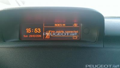

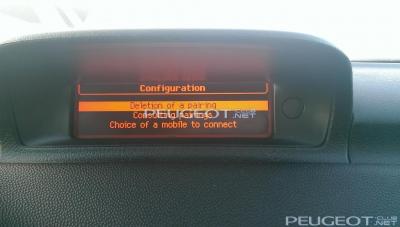

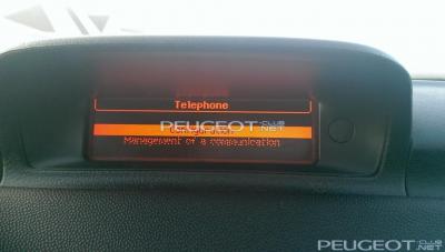

Tanuha Опубликовано 14 февраля, 2015 Опубликовано 14 февраля, 2015 Нужна помощь! Может кто встречался с такой проблемой.Машина: peugeout 307, 1.6, бензин, 2007 г.в.Хочу подключить функцию Громкая связь (Hands free) на магнитоле RD4.Делаю все как в инструкции. Но ТЕЛЕФОН не видит блютуз машины. Пробовала и на заведенную, и на зажигании, и на не заведенную.В настройках Telephone - Configuration не заходит ни в одну настройку (фото 1,3).На главном экране - такая картинка (фото 2).Что можно сделать?? Предыдущий хозяин пользовался этой услугой и был рад))

Tanuha Опубликовано 14 февраля, 2015 Автор Опубликовано 14 февраля, 2015 (изменено) Спасибо, но по инструкции все делала, ни один раз, использовались разные модели телефонов - от старенькой нокиа до айфона. Телефоны не видят блютуз авто, но он точно есть! Может как-то можно перезагрузить бортовой компьютер или блютуз как-то надо активировать? А может надо как-то удалить сопряжение с телефоном прежнего хозяина? Но как? Ни одна конфигурация не активна. Изменено 14 февраля, 2015 пользователем Tanuha
Мартын Опубликовано 14 февраля, 2015 Опубликовано 14 февраля, 2015 Нужна помощь! Может кто встречался с такой проблемой.Машина: peugeout 307, 1.6, бензин, 2007 г.в.Хочу подключить функцию Громкая связь (Hands free) на магнитоле RD4.Делаю все как в инструкции. Но ТЕЛЕФОН не видит блютуз машины. Пробовала и на заведенную, и на зажигании, и на не заведенную.В настройках Telephone - Configuration не заходит ни в одну настройку (фото 1,3).На главном экране - такая картинка (фото 2).Что можно сделать?? Предыдущий хозяин пользовался этой услугой и был рад))На первом фото второй пункт при включенной магнитоле и сперва запускается поиск в машине,а только потом на телефоне.Насколько помню так. 1
Tanuha Опубликовано 16 февраля, 2015 Автор Опубликовано 16 февраля, 2015 Дело в том, что когда нажимаешь на второй пункт (на любой из трех) - ничего не происходит, ничего не включается
Мартын Опубликовано 16 февраля, 2015 Опубликовано 16 февраля, 2015 (изменено) Дело в том, что когда нажимаешь на второй пункт (на любой из трех) - ничего не происходит, ничего не включаетсяКогда ВКЛЮЧЕНА магнитола? Изменено 16 февраля, 2015 пользователем Grigorushka
Tanuha Опубликовано 16 февраля, 2015 Автор Опубликовано 16 февраля, 2015 да,магнитола играла всегда Пробовала по-разному - и на включенной магнитоле, и на выключенной, и на заведенной машине, и на незаведенной, и с разными телефонами. Проблема в том, что ни один пункт меню не срабатывает....Остается наверное если возможно обнулить настройки магнитолы, но как? ?
Мартын Опубликовано 16 февраля, 2015 Опубликовано 16 февраля, 2015 Спасибо, но по инструкции все делала, ни один раз, использовались разные модели телефонов - от старенькой нокиа до айфона. Телефоны не видят блютуз авто, но он точно есть! Может как-то можно перезагрузить бортовой компьютер или блютуз как-то надо активировать? А может надо как-то удалить сопряжение с телефоном прежнего хозяина? Но как? Ни одна конфигурация не активна.Активируйте блютус на телефоне и включите поиск.Найдется авто. Введите код опознавания авто 1234. Выберите вкладку YES и нажмите кнопку ОК на магнитоле. 1
Tanuha Опубликовано 18 февраля, 2015 Автор Опубликовано 18 февраля, 2015 БОЛЬШОЕ спасибо, Grigorushka! Но вы написали все как в инструкции, а я так УЖЕ ДЕЛАЛА!!
