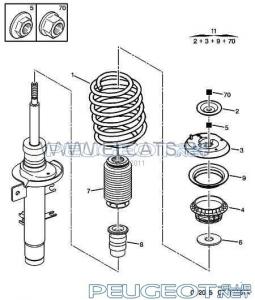

avprosvirov Опубликовано 20 мая, 2011 Опубликовано 20 мая, 2011 (изменено) на картинке нарисовано в каком порядке собирать стойку, но я с этой картинкой не согласен, думаю что надо поменять местами номер 4 и 6, что скажете...картинка взята с exist Изменено 20 мая, 2011 пользователем avprosvirov
icechieff Опубликовано 21 мая, 2011 Опубликовано 21 мая, 2011 Думаю лучше собирать просто в обратном порядке. =)
avprosvirov Опубликовано 21 мая, 2011 Автор Опубликовано 21 мая, 2011 реально чудак рисовал! у меня так была собрана права сторона и из-за этого убило опору пружины. 2
