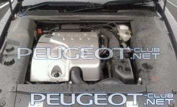

Сергей_607 Опубликовано 17 февраля, 2015 Опубликовано 17 февраля, 2015 Блин, как. же мне все таки нравиться пластмассовый кожух по верх двигателя . Все прикрыто, чистенько и аккуратно. У нас на 2,2 бензин, какой то кусок торчит не понятный . я очень люблю когда под капотом чисто, а когда все открыто, приходиться с кисточкой и соляркой из впускного коллектора вычищать)))
Calibrik1 Опубликовано 17 февраля, 2015 Автор Опубликовано 17 февраля, 2015 Блин, как. же мне все таки нравиться пластмассовый кожух по верх двигателя . Все прикрыто, чистенько и аккуратно. У нас на 2,2 бензин, какой то кусок торчит не понятный . я очень люблю когда под капотом чисто, а когда все открыто, приходиться с кисточкой и соляркой из впускного коллектора вычищать))) Согласен.
