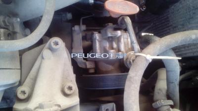

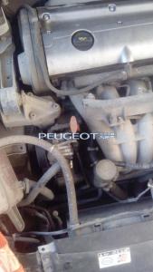

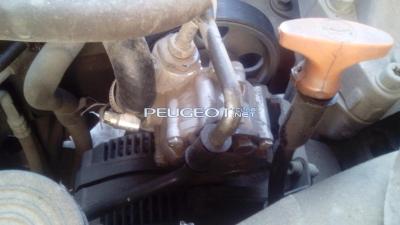

Chesnokov Опубликовано 2 марта, 2015 Автор Опубликовано 2 марта, 2015 Купил MSG FI017Подошло один в один, но проблему не решило. Со старым насосом хоть иногда и рывками но работало, а с этим вообще не работает.Вот думаю в чем проблем а в насосе или что то еще не работает ..
Chesnokov Опубликовано 2 марта, 2015 Автор Опубликовано 2 марта, 2015 Да, крутил рулем..Но когда крышку открываю выходит воздух.. Может подсасывает где то
dimon405 Опубликовано 2 марта, 2015 Опубликовано 2 марта, 2015 Нет, давление в бачке создаёт насос, так и должно быть. Когда прибавляешь газу, руль легче становится? 1
Chesnokov Опубликовано 3 марта, 2015 Автор Опубликовано 3 марта, 2015 нет, ни какого эффекта от нажатия педали газа..Думаю на клапан в рейке, попробую его почистить, если не поможет поеду на диагностику.. со стендами.Может давление насоса мало??
dimon405 Опубликовано 3 марта, 2015 Опубликовано 3 марта, 2015 Я думаю в системе воздух, надо поднять бачок повыше и рулем крутить. 1
Calibrik1 Опубликовано 3 марта, 2015 Опубликовано 3 марта, 2015 (изменено) нет, ни какого эффекта от нажатия педали газа..Думаю на клапан в рейке, попробую его почистить, если не поможет поеду на диагностику.. со стендами.Может давление насоса мало?? Если только брак... У меня же работает. А сама масляная магистраль как? У меня если крышку снять - видно как масло циркулирует. Изменено 3 марта, 2015 пользователем Calibrik1 1
zu310 Опубликовано 3 марта, 2015 Опубликовано 3 марта, 2015 Если только брак... У меня же работает. А сама масляная магистраль как? У меня если крышку снять - видно как масло циркулирует.Масло долей.
Calibrik1 Опубликовано 3 марта, 2015 Опубликовано 3 марта, 2015 Масло долей. У меня в уровне все... Слежу вообще то... 9 месяцев уже работает без нареканий
Chesnokov Опубликовано 4 марта, 2015 Автор Опубликовано 4 марта, 2015 уровень в норме, подтеки присутствуют на рейке, но уровень не падает.Циркуляция в бачке видна, при чем хорошая, при открытой крышке даже выплескивается..В выходные, если время смогу выделить, буду скидывать рейку..
