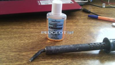

Nikey Опубликовано 18 февраля, 2015 Опубликовано 18 февраля, 2015 Короче, однажды наехал на кочку, и погнул железяку на которой стоит радиатор. Радиатор, естессссственно сместился на пару сантимов к движку, и стал тереть об люминивую трубку кондея. В итоге трубка и радиатор терлись, терлись друг об друга, и... трубка победила. Радиатор потёк. Бедный движок в красную зону полез...Ладно... кое как, короткими передышками добрался в гараж. Радиатор снял, благо он легко снимается. Осмотр показал что перетёрлась самая крайняя трубка внизу радиатора. Да её и трубкой-то не назовешь... полоска из толстой фольги, а не трубка. Несмотря на то что дырочка милипуперная и на самом виду, все аргонщики послали меня нах...й, ибо такой тонкий люминь (да ещё по их словам окисленный) аргоном не заварить.Покупать новый радиатор за 2000 - 7000 руб (январь 2015) из-за этой срани мне както не хотелось. Начались эксперименты с пайкой, в результате которых дырка из милипуперной разрослась и стала 2,5см. Вобщем что хочу сказать: после многочисленных экспериментов с разными флюсами, припоями, паяльниками и горелками выяснилось, что не нужно ничего мудрить!!! Радиаторные трубки-полоски отлично паяются обыкновенным припоем! (вот тока не знаю марку - ПОС 40 или ПОС 60), и обыкновенным паяльником ватт на 60! С не толстым жалом (диам. 4-5мм). В качестве дополнительного подогрева я использовал строительный фен (пойдет пожалуй и фен для волос), а в качестве флюса я использовал "активный флюс для низкотемпературной пайки алюминия и его сплавов" этот тюбик стоит всего 40 рублей, но люминь паяет лучше всех известных мне флюсов. Не выкипает мгновенно как некоторые.В итоге опрессовка радиатора 1,5 атм показала абсолютную герметичность пайки, и радиатор был поставлен на место. Сейчас 18.02.2015г. пробег паянного радиатора - 2 месяца (500км). при температуре воздуха от минус 15 до плюс 5 градусов.Не скажу что пайка алюминя - дело простое, но при определенной сноровке люминь довольно надежно и герметично паяется. Кстати, не поверите, но самый лучший флюс для пайки алюминя это обыкновенная канифоль за 5 руб. но тут нужен опыт!Ну... буду рад, если кому-то этот отчётец окажется полезным. :-) 3
AlexelA Опубликовано 18 февраля, 2015 Опубликовано 18 февраля, 2015 использовал "активный флюс для низкотемпературной пайки алюминия и его сплавов"После активных флюсов надо обильно промывать место пайки водой...Кстати, не поверите, но самый лучший флюс для пайки алюминя это обыкновенная канифоль за 5 руб.Стеарин, это я как бывший кабельщик-спайщик говорю...
Nikey Опубликовано 18 февраля, 2015 Автор Опубликовано 18 февраля, 2015 (изменено) После активных флюсов надо обильно промывать место пайки водой...Да, да...Обязательно. это я не сказал, т.к. при опрессовке намыливал место пайки. Там само собой все промылось горячей водой с мылом и не один раз.Стеарин, это я как бывший кабельщик-спайщик говорю...надо попробовать. где его тока взять.У меня сосед электрик тоже люминивые кабеля паяет на заводе. Им выдают спецприпой какойто. Паяют они горелкой безо всякого флюса, но радиатор этой хренью герметично не запаять (во всяком случае, как тока не изгалялся, мне это не удалось). Люминь - капризный металл, зараза. Изменено 18 февраля, 2015 пользователем Nikey

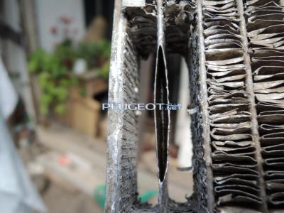

Nikey Опубликовано 1 июля, 2015 Автор Опубликовано 1 июля, 2015 Итак, снял по-новой свой паяный радиатор и спокойно руками снял с него кусок олова. Видимо со временем между люминем и оловом образуются окислы и олово легко отлетает. Хм... а на заводе паяют алюминиевые кабеля с помощью высокотемпературного флюс-припоя. Ладно, попробуем теперь заделать дырку эпоксилином момент, посмотрим что получится...Вот дырка: Просто для информации: трубка радиатора оказывается состоит из двух трубок, причём трубка эта не целиковый люминь, т.е. не тянутая, а шовная!!! Т.е. по-русски говоря при производстве этих трубок тупо толстую фольгу скрутили и каким-то образом соединили! Сварили, спаяли или ещё чего, хз... Вот тут виден шов вдоль трубки: Блин, забыл отфотать конечный результат. Да и хрен с ним, лишь бы надёжно получилось.Кстати, на этот раз радиатор опрессовывал 2-мя атмосферами. Хотел тремя, но ребенок затычки не смог удержать

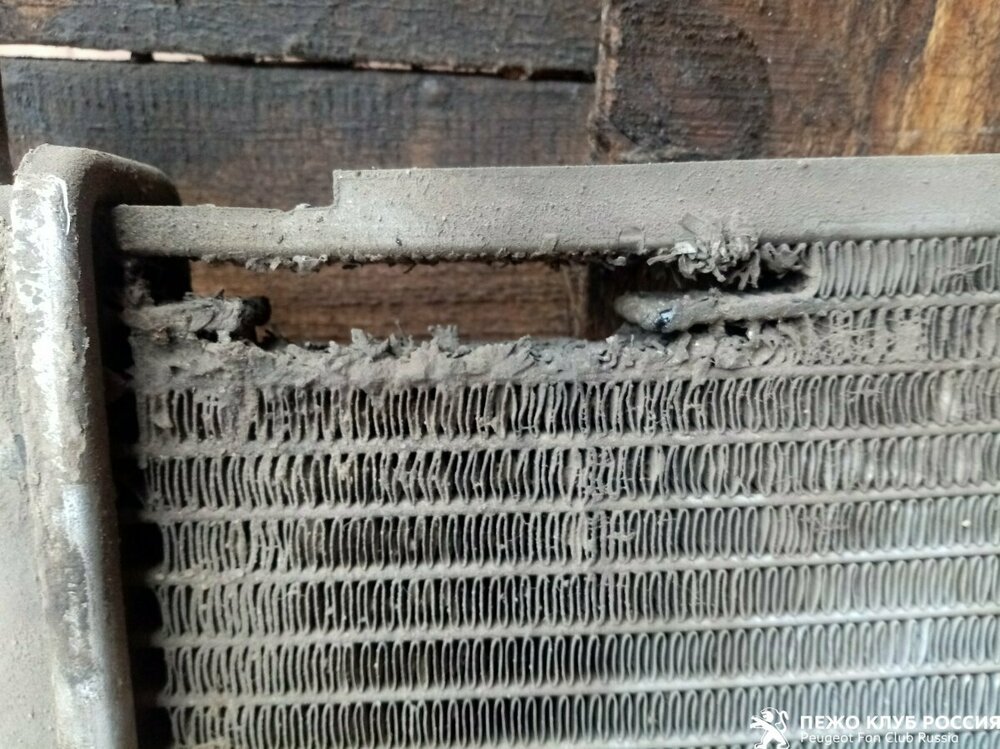

Nikey Опубликовано 22 января, 2019 Автор Опубликовано 22 января, 2019 4 года на холодной сварке. Всё отлично... Керхером даже промысел несколько раз, ничего не течет!
Dimkin67 Опубликовано 6 июля, 2021 Опубликовано 6 июля, 2021 С момента пайки минуло 6 лет, снимал радиатор для чистки. Сухо.
