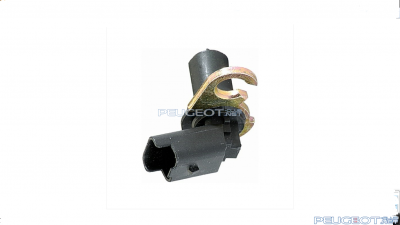

evo Опубликовано 3 декабря, 2011 Опубликовано 3 декабря, 2011 вот как выглядит!!! стоит на коробке так, что если не знать куда смотреть то и не увидешь!!! у меня проблема такая что до 90 км\час показывает хорошо только доходит до сотни и сразу падает на 180!! датчик свой снимал физичиских повреждений нет, диагностика через оригинальный адаптор тоже ничего не показала....
icechieff Опубликовано 5 декабря, 2011 Опубликовано 5 декабря, 2011 Это фотка датчика кв (пусть его и обзывают датчиком скорости в офиц. документах), стоит он на колоколе коробки.Он влияет на зажигание ,он не измеряет скорость.Датчик скорости (именно скорости) стоит около привода, и вот он скорее всего виновник...
evo Опубликовано 5 декабря, 2011 Опубликовано 5 декабря, 2011 хорошо, тогда напиши каким образом этот датчик влияет на зажыгание. и как можно определить что он исправный! (у меня на холодном двигле зажиг норма на горячем ранние) и если можно где стоит истинный датчик СКОРОСТИ!!! фото или подробный опись)) может и номер есть заводской!
icechieff Опубликовано 5 декабря, 2011 Опубликовано 5 декабря, 2011 Влияет он просто. Показывает в каком положении сейчас кв. Как узнать что он не врет - почти никак, только заменой, т.к. часто он даже ошибку не выдает... А вот с зажиганием - х.з. оно ведь никак не выставляется, и по сути единственное чем регулируется (если, конечно у тебя не 2,2 литра с вариатором фаз) - это ремнем ГРМ.P.S. номер не проблема, только vin нужен
