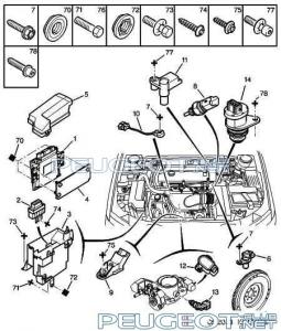

icechieff Опубликовано 5 декабря, 2011 Опубликовано 5 декабря, 2011 vin: vf38brfre81086627 как найти тот датчик?я думаю, что №14:номер его - 6160.70 как вариант - еще номер 11 на рисунке выше...
evo Опубликовано 5 декабря, 2011 Опубликовано 5 декабря, 2011 блин схема такая не очень внятная)) в той стороне, как на рисунку, я нашел только тот датчик который есть в теме выше, и жабка заднего хода есть!больше я там датчиков не видел! может кто фотку сделает где он как он?или картинку с нета
icechieff Опубликовано 6 декабря, 2011 Опубликовано 6 декабря, 2011 Тебе нужен датчик, что находится на кпп у привода... возможно у правого...

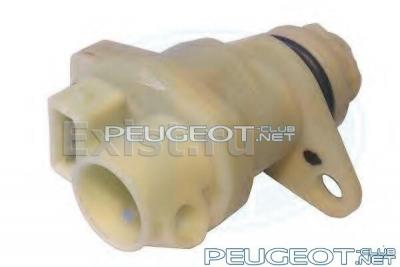

evo Опубликовано 17 декабря, 2011 Опубликовано 17 декабря, 2011 вот он этот датчик! стоит на муфте правой полуоси! не видно не снизу ни сверху!нашел с помощью зеркала))внешне целый без каких либо дефектов! почему бы ему не работать....как куплю новый напишу результат

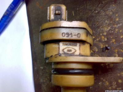

YuraSmol Опубликовано 18 марта, 2013 Опубликовано 18 марта, 2013 Спидометр не работает с момента покупки машины. Одометр (цифры пробега) горят но стоят на месте постоянно. Где он это датчик не лазил жду тепла.... надеюсь что это он....На коробке стоит, выглядит вот так:Если не обманывает память он сзади/сверху коробки (не совсем уверен честно говоря). Судя по симптомам - это либо датчик, либо где то в проводке контакт нарушился. У меня обошлось заменой датчика.
YuraSmol Опубликовано 18 марта, 2013 Опубликовано 18 марта, 2013 К слову сказать лучше б/у в данном случае поискать. А то новый он больно дорогой (даже если не оригинальный брать - около 150 $), я его на разборке за 10 $ нашел, попался рабочий (тут конечно как повезет))
