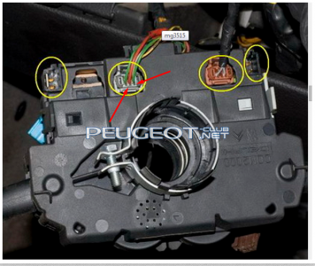

aramis Опубликовано 22 февраля, 2015 Опубликовано 22 февраля, 2015 Добрый день. Хелп.дело началось - пропал сигнал - снял стреказу - шлейф - ну да ладновродь споял - ставил назад - и мля КОСЯК - была в руках проволка с иголочками и контролька - прозванивал - - - и волей мать его случая и распи**яйства - как получилось- проволка коснулась красного и желто зеленого провода на подрулевом - немного искорнуло и ВСЁ - включаю - работают постоянно дворники , стартер крутит но не заводится - даже не пытается ... Че я такое коротнул и что делать - ХЕЛПППСкрин проводов Пежо 206 седан 2008 1.4. бенз
Мартын Опубликовано 22 февраля, 2015 Опубликовано 22 февраля, 2015 (изменено) Предохранители F4 и F14 под рулем смотрите. Изменено 22 февраля, 2015 пользователем Grigorushka
