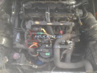

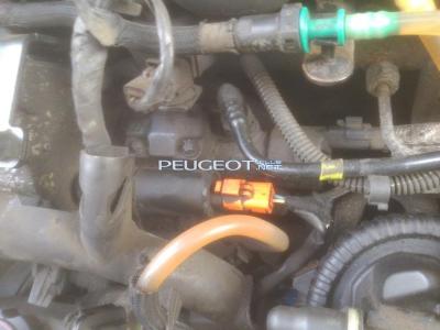

KUZIJ Опубликовано 22 февраля, 2015 Опубликовано 22 февраля, 2015 Такая проблема. Двигатель работает нормально но не набирает больше 3000 механик сказал что проблема в детали которая на картинке нужно заменить и никаких проблем бы небыло но у меня компьютер Simens а не Bosh и я не знаю что это за деталь может кто может подсказать номер детали.
AlexelA Опубликовано 22 февраля, 2015 Опубликовано 22 февраля, 2015 Блин, я VIN машины по фото не могу угадать...
KUZIJ Опубликовано 22 февраля, 2015 Автор Опубликовано 22 февраля, 2015 Блин, я VIN машины по фото не могу угадать... VF3GCRHYB95134131
Мартын Опубликовано 23 февраля, 2015 Опубликовано 23 февраля, 2015 VF3GCRHYB95134131 1933 43 ЭЛ.КЛАП РЕГУЛ РАСХОДА ДИЗ ТНВД
