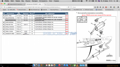

Milka Опубликовано 24 февраля, 2015 Опубликовано 24 февраля, 2015 Всем привет! Подскажите, у меня Peugeot 207 3d 1.6, автомат. Болтается глушитель. Как я поняла, прогнило крепление которое его держит, он болтается и висит непонятно на чем, такое ощущение, что вот-вот отвалится . Как найти это крепление и какой у него оригинальный номер в каталоге? Или может есть альтернативные методы решения этой проблемы, если кто-нибудь с подобным сталкивался! Спасибо!

Milka Опубликовано 24 февраля, 2015 Автор Опубликовано 24 февраля, 2015 (изменено) @dimon405, В общем это железка которая огибает сам корпус глушителя. Рассыпалась в труху, там даже ухватиться не за что! Изменено 24 февраля, 2015 пользователем Ludmila
dimon405 Опубликовано 24 февраля, 2015 Опубликовано 24 февраля, 2015 Очень странно, этот хомут из очень крепкого металла сделан. В любом случае сварка исправит положение. Обратиться в ремонт глушителей, они изготовят такой хомут на раз-два. 2

Milka Опубликовано 25 февраля, 2015 Автор Опубликовано 25 февраля, 2015 Да вы правы. Решили вопрос в обычном сервисе по ремонту глушителей. 1500р. цена вопроса, за полчаса мастер сделал новый хомут из нержавейки и приварил, лучше чем новый теперь держит)). Тему можно закрывать. Всем огромное спасибо за ответы! 1
